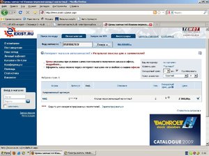

    058906283c давно не выпускается. 058906283F - замена.

    сори не заметил все F! :beer::very_cool:

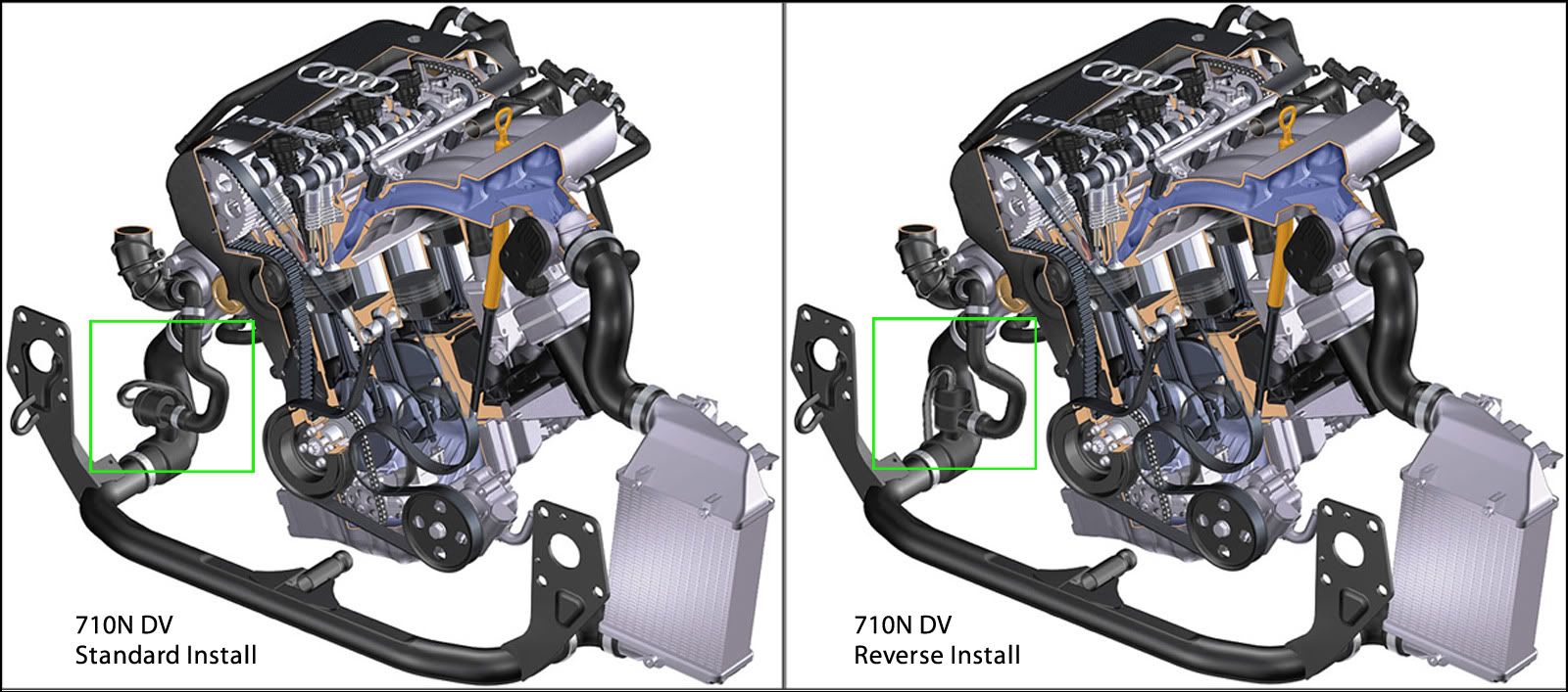

    во у меня тоже машина не едет ВАЗы и то быстрее разгоняются моей.... и ошибка такая есть 01262 - N75, как то фото можно глянуть где этот датчик находится??? еще ошибка есть 01247 - соленоид 1 ACF- sp:обрыв N80 на выходе . Я датчик менял когда расходомер воздуха листик дали вот там есть эти ошибки, фото ниже попробую прикрепить

    вот который я обвел под номером 36 этот датчик N75 ???

    я еду когда по трассе слышно свист небольшой тысячи 3 оборотов и выше, 1.8т AEB это плохо вроде, что то слышал что турбина сдыхает так.... а вот N80 что за датчик кто знает может??

    это ж байпас :shock:

    в общем в турбо надуве только 2 датчика
    1) расходомер воздуха
    и
    2) MAP сенсор (на куллере стоит)
    н75 это скорее клапан а не датчик :)
    методом исключения можно прийти к выводу что речь о мап сенсоре
    шипеть может и изза того что система не герметична... опресуй

    что то не пойму не тот датчик я обвел?? что за байпас?))) езжу полтора года машина не прет думал движка слабая для машины, потом на турбину думаю, щас вот дело в датчике выходит скорее всего... что делать то? был бы дешевый датчик купил да не парился а так 3 рубля не очень дешево))

    ну по компу проверяли там ошибка есть 01262 - N75 значит под замену его клапан этот или как его?

    эн80 с Димкой установили что эта щелкающая штучка над коробкой с фильтром :nod:
    http://passat-b5.ru/showthread.php?t=152173&page=1
    вот глянь номер 1 на 1 картинке:nod:
    если щелкает когда машина работает то гуд если нет то не гуд:love:

    если снять этот клапан и "подуть во все дыры" :love: продуваться не должен :umnik:
    только в самый тоненький сосок должен засасывать о как :sluni:
