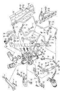

  19. AEB98
    AEB98 Новичок
    22 дек 2009
    21
    А6/С5 1.8Т
    #39 AEB98, 24 дек 2009
    [​IMG] [​IMG]
    вот номер. 1стоит 80у.е тот что С, а Ф стоит 2,400р
    ImageHandler.ashx.jpeg под нр 36
  20. melkon
    melkon Суровый диагност
    21 сен 2005
    27.089
    Touareg CR 3.0TDI
    А сколько надо ? У тебя N 75 на помойку просится судя по всему .
