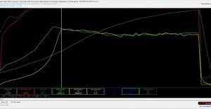

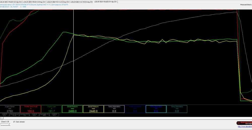

  7. SeRiLLo
    SeRiLLo Старожил
    1 янв 2003
    5.923
    A6 630hp
      44 КБ
      94
  8. ЗАМКАДЫШ S-line
    13 фев 2006
    3.799
    А6 3.0TDI Q пушка
    кто-то на такой ездит??
    это же гибрид? если да то мне на неделе дадут ответ по постройки гибридной турбины
    и как-то странно что написано под поперечный двс а у меня продольный

  10. SeRiLLo
    SeRiLLo Старожил
    1 янв 2003
    5.923
    A6 630hp
    я привел пример, настраивал ТТ на этой турбе.
  11. ЗАМКАДЫШ S-line
    13 фев 2006
    3.799
    А6 3.0TDI Q пушка
    сколько сил на выходе получилось???
  12. MAX S4
    MAX S4 TurboMaxService
    5 ноя 2009
    4.675
    S4 2.7tt 750hp
    3800-4000
    От температуры на впуске зависело
