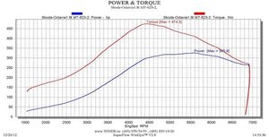

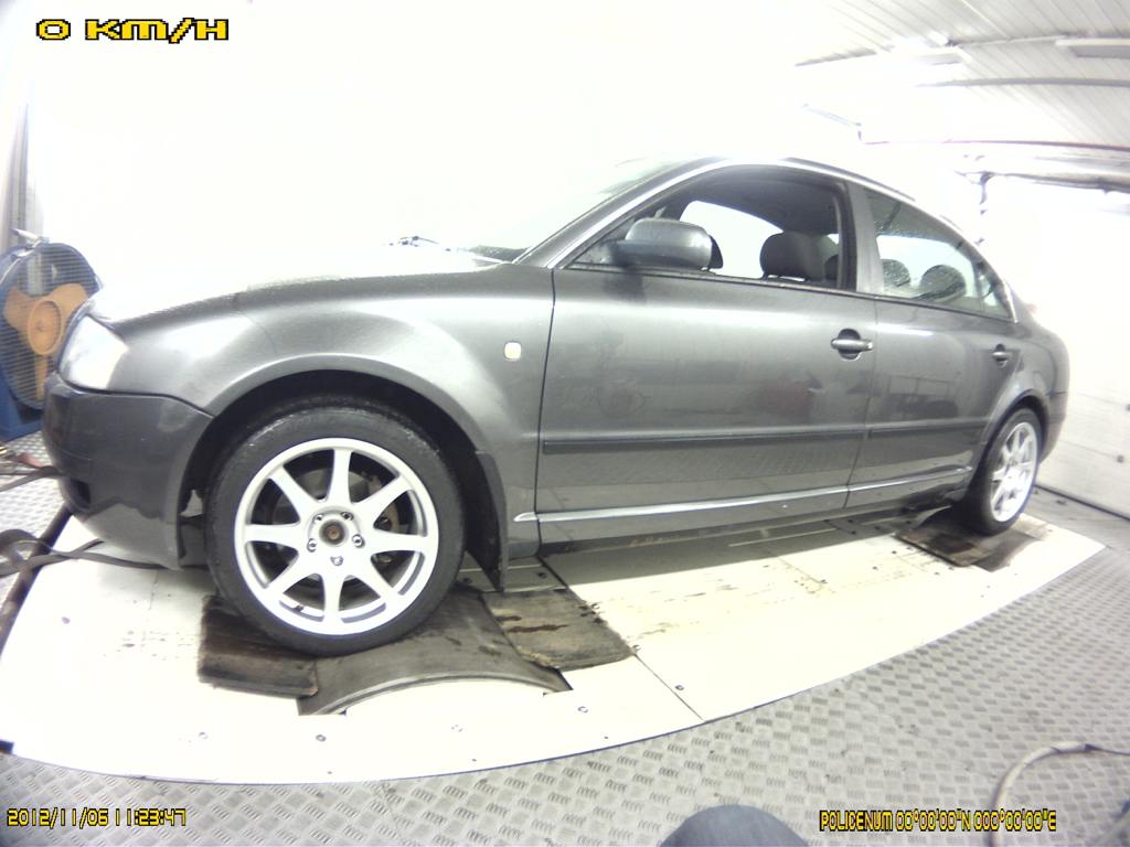

    Собственно-предыстория такова, что как то возник у нас спор (естественно разговор про реальную жизнь и людей) по поводу прочности и хороших характеристик моторов 1.8т 5к ваг-группы. Накал спора рос, итог-решили "в железе" выяснить, что можно сделать с этим двигателем, имея скромный по меркам тюнинга бюджет в 30 тысяч рублей. Для этого были приобретены:
    1. Автомобиль Шкода Суперб с мотором 1.8т AWT:) (шутка конечно, Шкода была предоставлена нам на эксперимент)
    2. Турбина т-25 Гарретт 2860 мэйд ин Чина, 300 у.е. с доставкой.
    3. Чугунный коллектор лог-типа под т-25 фланец мэйд ин Чина 143 у.е. с доставкой
    4. Форсунки сименс 630сс 234 у.е. с доставкой.
    5. Фланец 5 болтов 32 у.е. с доставкой.
    6. Воздухомер бош 2.7тт б/у на разборе. Помыт, протестирован на 2.7тт, признан годным, уплачено 2.т.р.
    7. Гусеница 2.2т б/у очхорсост 2 т.р.
    8. Переходник силиконовый 650 р.
    9. Фильтр нулевик "типа НКS" 1400 р.
    Получилось около 28 т.р. Ну конечно ещё надо учесть всякие хомуты, герметики, и прочее.
    По выхлопу-удалили каты, состыковали родной даунпайп с фланцем 5 болтов.
    Результат-на картинке в аттаче.

    Q. Не маловато ли сняли с такой турбины?
    А. Сами китайцы заявляли для этой турбы 330-350 сил, так что как раз самое оно)
    Q. А ведь штатный пайпинг, дроссель, кулер, выхлоп душат машину. Да и голова узкоканальная с коллектором. Кстати, валы адр не помешали бы.
    А. Очевидно, что все это сильно снижает отдачу. Но-суть была именно в бюджете. Кроме того, я не видел особого смысла грузить старый мотор с неизвестным пробегом выше 300 сил, итак в два раза увеличен момент и мощность.

    Q. Ну и как едет то?
    А. Как переднеприводный авто. 1-2 передачи нет вообще (225-45-17 колеса), 3 начинает ехать, но если на дороге песочек или ямка-снова срывает (это впечатления от езды осенью при +15). Сейчас-пытается рыть и на 4 передаче при выходе на буст. С кваттрой было бы конечно веселее.
    Вроде-отписал всё.

    После постройки и настройки этой шкоды имел возможность покатался на ней.
    Хочу сказать, что машина едет очень интересно.
    На этом конфиге мотора она начинает адски ввалить с 3500-3700 об/мин.
    Но передний привод не может зацепиться даже на 4 передаче.
    За такие деньги думаю - это отличный результат.

    Зачетно вышло, сопсна авто моего хорошего друга, как то раз рассказал ему про Аркадия и то чем он занимается, его очень заинтерисовало и вот к чему это привело)))
    Катался на ней ну очень страшно, особенно зимой на летней резине), квака значительно уверенней себя чуствовала бы.

    Я был в шоке когда сел за руль.1-2-3-4 все в отсечку, морду мотает из стороны в сторону, шкойд постоянно в буксе.Страшновато честно сказать.
    Но машина провоцирует нажимать на газ ещё и ещё.
    Характеристики мотора напомнили чем то мою субару врх сти (коня).
    Низов нет но верха адские и это сильно подкупает.
    А ещё с нуливиком этот пш-пш-пш вообще сказка.
