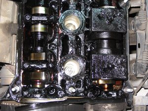

    Автор, маслоприёмник почисть, и будет тебе счастье!))) Замер давления ниочём ещё не говорит.

    Мой мотор масло не жрёт. Маслоприемник я так думаю забивается из-за соответствующего качества применяемого масла.

    Баян ..С 2005 года такое явление на Кастрол 0W-30 было повсеместным и хорошо известно еще Пассатоводам:D . Прилагаю мои "страшные" фото тех времен ..

    Я в шоке! У меня от магнатека грязно было и наросты и черно но не настоко.
