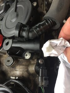

  10. Vladislav-190915
    Vladislav-190915 Новичок
    14 июн 2017
    19
      366,4 КБ
      115
  11. igor33
    igor33 Заблокирован
    19 июн 2010
    19.978
    А6/С6 3.0i Q 05
    ТНВД потёк.
    Заткни гофрированный шланг со стороны коллектора, заведи и убедись, что из маслоотделителя будет бензиновый смрад чадить.
