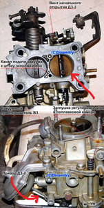

    подскажите в чем может быть дело машина не едет больше 140 км.ч двигатель 1.8ру

    да вот в том то и дело машина набирает 140 и все дальше никак, я вот думаю может бензанасос.

    Заслонка второй камеры может не открываться (она открывается при оборотах выше 3000-4000). Проверь работает ли привод второй заслонки.

  9. Hex
    Hex Участник форума
    7 апр 2007
    358
    Audi 80
    #9 Hex, 16 ноя 2011
    Для этого надо снять верхнюю крышку воздушного фильтра - та что на скобах и двух шурупах. Попросить помощника дать газу выше 3000-4000 оборотов и посмотреть фонариком открывается ли при этом вторая заслонка (та что по-больше в диаметре). Можно и без снятия крышки, посмотреть двигается ли привод второй заслонки при оборотах выше 3000-4000, но чтобы наверняка лучше первый вариант.

  10. stas76
    stas76 Участник форума
    6 мар 2011
    107
    A80/B3 1.8S,NE 87г
    Спасибо большое:nod:

  15. Алексей р019мм33
    11 окт 2011
    38
    AUDI 80/B3 1.8 RU
    нет камера открывается я её только что зделал был забит канал в первой камере. до этого машина была у знакомого он примне 160 без каких либо проблем и запас хода еще был.
