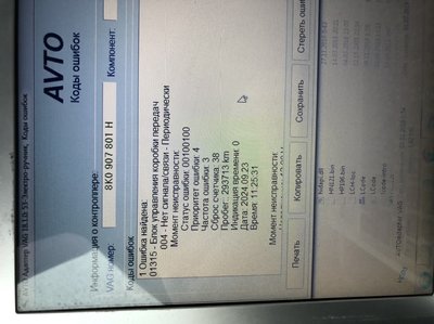

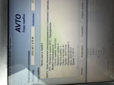

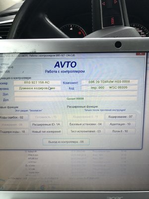

    Итак продолжение истории сегодня утром всё было нормально с час где-то поездил по городу, приехал в гараж машина простояла 1,5 часа и при попытке запуска ошибка, принудительно давя на ключ двигатель был запущен индикации передач нет, зашёл в гараж за ноутом, сажусь для диагностики смотрю на панели моргает знак что включен паркинг и через секунд 10 нормально загорелся, при переводе селектора передач на панели отображаются выбранные передачи т.е. всё работает, но машина никак не реагирует на педаль газа. Заглушил завёл обычным способом т.е. с кнопки всё работает. Значит сигналка не при чём ). вот что показало полное сканирование авто:
    Четверг,08,Август,2019,01:24:24:46766
    AVTO -- Эмулятор VAG/VAS для Windows Running on Windows 7 x64
    AVTO Версия: 18.1.0.2
    Дата версии: 20180302 DS285.1
    www.avtoadapter.ru
    VIN: WAUZZZ8R7AA086517 Гос. номер: 333
    Пробег:: 294000km-182683mi Заказ-наряд: 041024
    Тип авто: 8R-AU48 (8T0)
    Сканировать: 01 02 03 05 08 09 10 15 16 17 19 42 46 52 53 55 56 5F 62 6D
    72
    VIN: WAUZZZ8R7AA086517 Пробег:: 294000km-182683miles
    01-Двигатель -- Статус: Неисправность 0010
    02-АКПП -- Статус: Неисправность 1010
    03-ABS/ESP -- Статус: Неисправность 0010
    04-Руль (угол пов.) -- Статус: ОК 0000
    05-Допуск и Запуск -- Статус: Неисправность 0010
    08-Климат-контроль -- Статус: Неисправность 0010
    09-Центр.Электроника -- Статус: Неисправность 0010
    10-Ассист. парковки -- Статус: Неисправность 0010
    15-Подушки безоп-ти -- Статус: ОК 0000
    16-Руль -- Статус: ОК 0000
    17-Панель приборов -- Статус: ОК 0000
    19-CAN-шина -- Статус: Неисправность 0010
    42-Дверь водителя -- Статус: ОК 0000
    46-Блок комфорта -- Статус: Неисправность 0010
    52-Дверь пассажира -- Статус: ОК 0000
    53-Электро-ручник -- Статус: Неисправность 0010
    55-Фары -- Статус: ОК 0000
    56-Радио -- Статус: ОК 0000
    5F-MMI / RNS -- Статус: Неисправность 0010
    62-Дверь задн.лев. -- Статус: ОК 0000
    6D-Электр.багажника -- Статус: ОК 0000
    72-Дверь задн.прав. -- Статус: ОК 0000
    Контроллер 01: Двигатель (J623-CAHA) Описания:| 03L-906-022-CAG.clb
    Номер детали SW: 03L 906 019 AS HW: 03L 906 022 B
    Компонент:: R4 2.0l TDI H03 9977
    Ревизия: 11H03---
    Кодировка: 01210023240F2118
    Код сервиса:: WSC 74565 000 00000
    ASAM установки: EV_ECM20TDI03L906019AS A01011
    ROD: EV_ECM20TDI03L906019AR.rod
    VCID: 7CFDE380F75DC9A5E9-8028
    1 Ошибка найдена:
    4718 - Блок управления КП
    U0101 00 [038] - нет связи
    Периодически - Не подтверждено - Проверено после сброса памяти
    Момент неисправности:
    Статус ошибки: 00000001
    Приоритет ошибки: 6
    Частота ошибки: 20
    Пробег:: 294009 km
    Дата: 2024.10.04
    Время: 10:30:10
    Число оборотов коленчатого вала двигателя: 0.00 /min
    Нормированное значение нагрузки: 0.0 %
    Скорость автомобиля: 0 km/h
    Температура охлаждающей жидкости: 36 °C
    Температура воздуха на впуске: 5 °C
    Атмосферное давление: 990 mbar
    Напряжение клеммы 30: 12.320 V
    Индекс забывания по OBD: 40
    Число оборотов коленвала: 0.0 /min
    Скорость автомобиля: 0.00 km/h
    Наружная температура: 4.8 °C
    Бортовое напряжение: клемма 30: 12460 mV
    Шина Diag st Узел 0-Bits 0-7: 0
    Ограничение: педаль акселератора: 150.0 Nm
    Температура блока управления: 19.0 °C
    Готовность: 0 0 0 0 0
    Контроллер 02: АКПП (J217) Описания:| 0B5-927-156.clb
    Номер детали SW: 8R0 927 156 AC HW: 0B5 927 156 E
    Компонент:: 0B5 20 TDIRdW H03 0008
    Ревизия: --H03--- Номер лицензии: 0000000670
    Кодировка: 000001
    Код сервиса:: WSC 06335 000 00000
    ASAM установки: EV_TCMDL501 A02206
    ROD: EV_TCMDL501.rod
    2 ошибок найдено:
    7971 - Блок управления КП заблокирован
    P1701 00 [167] - -
    ЧЕК ВКЛ - Не подтверждено - Проверено после сброса памяти
    Приоритет ошибки: 2
    Частота ошибки: 2
    Сброс счетчика: 40
    Пробег:: 293945 km
    Дата: 2000.00.00
    Время: 00:00:00
    Число оборотов коленчатого вала двигателя: 0 /min
    Число оборотов входного вала КП: 0 /min
    Число оборотов выходного вала КП: 0 /min
    Крутящий момент двигателя: 0 Nm
    Температура масла в коробке передач: 40 °C
    Положение педали акселератора: 0.0 %
    Состояние муфты: Beide Kupplungen offen
    7993 - Шина данных Привод
    U0002 00 [038] - нет связи
    Приоритет ошибки: 6
    Частота ошибки: 2
    Сброс счетчика: 40
    Пробег:: 293945 km
    Дата: 2000.00.00
    Время: 00:00:00
    Число оборотов выходного вала КП: 2000 /min
    Температура масла в коробке передач: 48 °C
    Контроллер 03: ABS/ESP (J104) Описания:. 8R0-907-379-V1.clb
    Номер детали SW: 8R0 907 379 M HW: 8R0 907 379 M
    Компонент:: ESP8 quattro H06 0020
    Ревизия: -------- Номер лицензии: --------------
    Кодировка: 0D1D48
    VCID: 4A917558E509A7152B-801E
    2 ошибок найдено:
    01315 - Блок управления коробки передач
    004 - Нет сигнала/связи
    Статус ошибки: 01100100
    Приоритет ошибки: 6
    Частота ошибки: 5
    Сброс счетчика: 21
    Пробег:: 293862 km
    Индикация времени: 0
    Дата: 2024.09.28
    Время: 16:48:14
    Прогр.знач-е: 0x0000
    Прогр.знач-е: 0x07A2
    Прогр.знач-е: 0x000B
    Прогр.знач-е: 0x8597
    Прогр.знач-е: 0x00FF
    00473 - Блок управления электромеханического стояночного тормоза(J540)
    013 - Проверте память DTC
    Статус ошибки: 01101101
    Приоритет ошибки: 6
    Частота ошибки: 3
    Сброс счетчика: 21
    Пробег:: 293862 km
    Дата: 2024.09.28
    Время: 16:48:14
    Прогр.знач-е: 0x0016
    Прогр.знач-е: 0x0297
    Контроллер 05: Допуск и Запуск (J393) Описания:. 8K0-907-064-05.clb
    Номер детали SW: 8K0 907 064 CQ HW: 8K0 907 064 CQ
    Компонент:: BCM2 2.0 H05 0431
    Ревизия: 00002001
    Кодировка: 050500
    Код сервиса:: WSC 06335 123 12345
    VCID: 0103927498BFA44DBA-8054
    Подсистема 1 - Номер детали SW: 8T0 959 754 D HW: 8T0 959 754 D
    Компонент:: FBSAUDIB8 IDG H38 0051
    Номер лицензии: 0510000011181006
    Подсистема 2 - Номер детали SW: 8K0 905 852 D HW: 8K0 905 852 D
    Компонент:: J764 ELV MLB H37 0042
    Номер лицензии: 0210000020325007
    5 ошибок найдено:
    00183 - Антенна 1 в салоне сист. санкц. доступа и пуска двиг.(R138)
    011 - Обрыв цепи
    Статус ошибки: 01101011
    Приоритет ошибки: 2
    Частота ошибки: 1
    Сброс счетчика: 5
    Пробег:: 293816 km
    Дата: 2024.09.26
    Время: 11:44:31
    03283 - Антенна сист. упр. доступом и правом запуска двиг.; левая
    011 - Обрыв цепи
    Приоритет ошибки: 2
    Частота ошибки: 1
    Сброс счетчика: 5
    Пробег:: 293816 km
    Дата: 2024.09.26
    Время: 11:44:31
    03287 - Датчики касания наружных ручек дверей
    010 - Разорвана цепь или замыкание на плюс
    Статус ошибки: 01101010
    Приоритет ошибки: 2
    Частота ошибки: 1
    Сброс счетчика: 6
    Пробег:: 293826 km
    Дата: 2024.09.26
    Время: 17:05:22
    01330 - Центральный блок управления систем комфорта (J393)
    013 - Проверте память DTC - Периодически
    Статус ошибки: 00101101
    Приоритет ошибки: 6
    Частота ошибки: 3
    Сброс счетчика: 61
    Пробег:: 293862 km
    Дата: 2024.09.28
    Время: 16:48:14
    00182 - Антенна в багажном отсеке сист. санкц. доступа и пуска двиг.
    011 - Обрыв цепи - Периодически
    Статус ошибки: 00101011
    Приоритет ошибки: 2
    Частота ошибки: 1
    Сброс счетчика: 54
    Пробег:: 293915 km
    Дата: 2024.10.01
    Время: 08:39:47
    Контроллер 08: Климат-контроль (J255) Описания: Ошибка ссылки!
    Номер детали SW: 8T1 820 043 AN HW: 8T1 820 043 AN
    Компонент:: KLIMA 1 ZONE H08 0171
    Ревизия: A1000000 Номер лицензии: 01230220101112
    Кодировка: 34110000
    VCID: 7DFBEE84E447C0ADDE-8028
    1 Ошибка найдена:
    01206 - Сигнал интервала зажиг. выкл.
    008 - Недостоверный сигнал - Периодически
    Статус ошибки: 00101000
    Приоритет ошибки: 7
    Частота ошибки: 2
    Сброс счетчика: 59
    Пробег:: 293916 km
    Дата: 2009.06.26
    Время: 00:02:11
