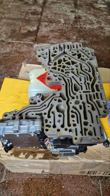

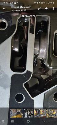

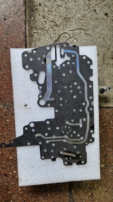

    С коробкой разобрался. делал сам, дважды пришлось разбирать, тк по началу был заказан ремкомплект мехатроника и руки очень чесались его поставить. после замены ремкомплекта коробка стала плавнее и даже 2 дня не было никаких старых симптомов, но потом при жаркой погоде и сильном прогреве масла в коробке симптом подталкивания при остановки вновь появился, но менее заметный. первое время ощущал его только я. Месяц покатался и после пробега по трассе стало заметнее. Заказал пластину с уже нанесенными прокладками для гидроблока. Вновь снял мехатроник и располовинил гидроблок. И действительно в одном месте с обеих сторон прокладка содрана примерно 2см. 5 маленьких сеточных фильтра внутри гидроблока в порядке, на них были только остатки прокладки, никакого песка или стружки не было, и в целом что в гидроблоке что в поддоне чисто. Заменил пластину, собрал с помощью динаметрического ключа все обратно. Коробка заработала отлично.
