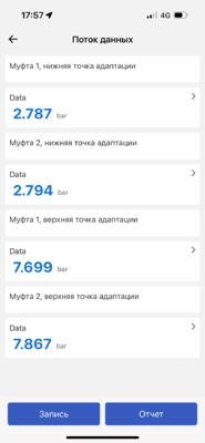

  10. Audi A7 UK
    Audi A7 UK Новичок
    29 апр 2024
    6
      185,3 КБ
      108
  11. Автоматный
    Автоматный Акппэшник
    31 окт 2011
    2.144
    Эт не то. Надо реальное давление и скорость наполнения. А там видно будет, что там новое стоит)))
    На каком форуме пишут? Прошивку откатить не проблема вроде
