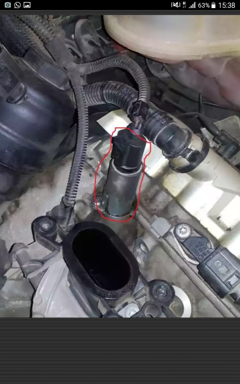

  9. Карен 3.2fsi
    Карен 3.2fsi Новичок
    29 окт 2017
    43
    Краснодарский край
    Здравствуйте. Ребята мокрый, в масле,данный клапан,двигатель работает хорошо,из ошибок-датчик детонации и все.
    Его менять или....? И по какой причине он в масле? А6 3.2 fsi
  10. Xeus
    Xeus Живу я здесь
    7 янв 2006
    2.912
    Казахстан
    Q7 3.6 FSI BHK Америкос
    Под ним резиновое колечко стоит WHT002789 меняешь его и все.
  11. Карен 3.2fsi
    29 окт 2017
    43
    Краснодарский край
    Спасибо! К сожалению у меня пропускает масло между штекером и корпусом
