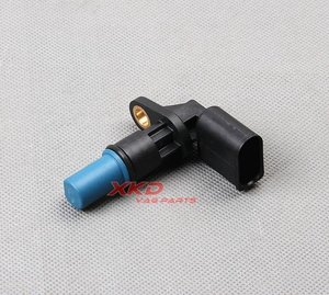

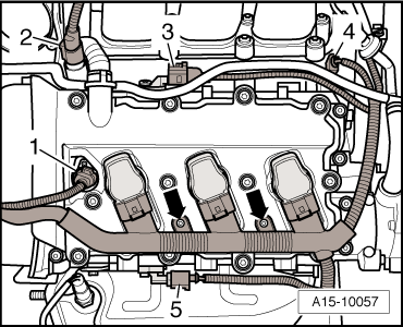

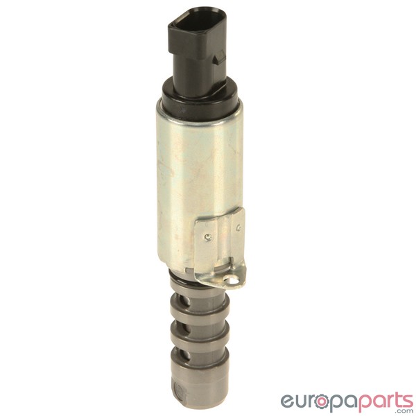

    ishin3 смотрите фото
    06e109257p.jpg -это клапан управления
    06E 905 163.jpg -это датчик положения распредвала
    под номерами 1 и 2 это клапана управления
    под номерами 3 и 5 датчики положения распредвалов
    Вам понятно расположение? Есть понимание что есть датчик, а что есть клапан?

    О датчике понятно, он закрытого типа.
    Менял местами клапана управления которые верхние.
    Эти 4 клапана (верхние и утопленные) одинаковы?
  11. ARTCHER
    ARTCHER Bad e-mail
    4 сен 2012
    6.488
    Лисапед
    да, все одинаковые. поменяйте в любом случае все 4 ре сразу, в будущем сэкономите время и нервы.

    Отклонения перешли вместе с клапаном. Под замену клапан РФ (2 ряд, впускные)
