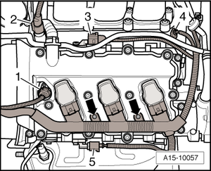

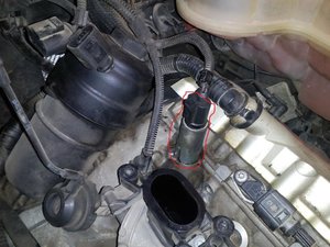

    на фото обведен в овал клапан управления
    ниже стоит датчик положения.
    что конкретно вы меняли местами?
    по ошибке-замена датчика G40(датчик положения впускного распредвала). никакого отношения к клапану регулировки эта ошибка не имеет.
    датчик G40 на схеме под цифрой 3. это правая гбц по ходу движения или та, что стоит со стороны пассажира). Впускной распредвал(ближе к впускному коллектору).
    VAG 06E 905 163 номер для заказа.
    советую купить сразу парочку. выходят из строя достаточно часто.
