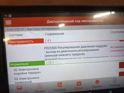

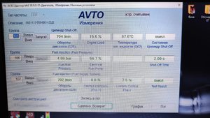

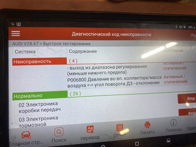

    Данные по насосу нужны ( тут совсем запамятовал, вроде 106 группа); когда делаете логи указывайте на месте Авто или в движении ( тут похоже все на месте)

    Все делал в движении, на 2 передаче, газ в пол(почти, чтоб на первую не переключила).
    На фото 106 на хх.
    Видео в движении.
  3. sonic_a4
    sonic_a4 Живу я здесь
    25 авг 2013
    4.491
    A6/C6 3.2Q 05г.
    насос в норме
