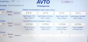

    Подскажите, что то произошло с двигателем 3.2 auk. Заводится, работает нормально, но когда начинаешь ехать, как будто за зад держат. Но в промежутке 3000-4000 оборотов происходит толчок, как будто турбины включились, и дальше начинает нормально ехать на всех оборотах. Но, если заглушить, то все повторяется. Заметил, что после запуска, нет показаний по 93 группе, но после пинка, сразу появляются, но только по первой стороне, по второй всегда 0. А так же пропали значения по адаптации смеси в 32 группе, так же 0. Ошибок нет, кроме вторых лямд. Пробовать менять датчики рв? IMG_20201109_203532.jpg

    PS запишите лог по каждому впускному распредвалу и увидите как они стоят

    Логи только по 93 группе записать? Или еще какие либо? По заслонкам и впускному(95 вроде, или поправьте) не подскажите группы?
  11. sonic_a4
    sonic_a4 Живу я здесь
    25 авг 2013
    4.491
    A6/C6 3.2Q 05г.
    Пишу по памяти: впускные распредвала 91 и 92 группа

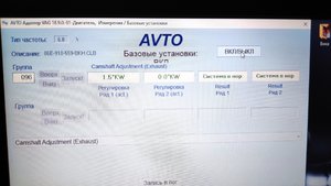

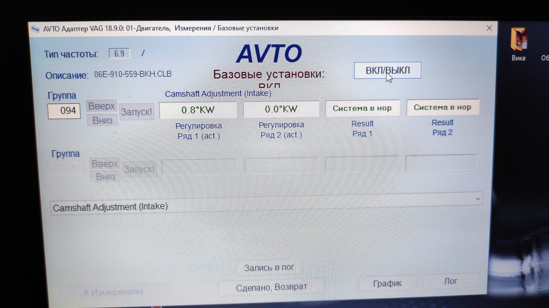

    Я бы для начала сделал бы тест работы фазовращателей,базовые установки зажимаем тормоз и газ в пол, после смотрим какая сторона не проходит тест

    посмотрел логи: датчики все живы, клапана живы тоже (хотя мне не нравится duty cycle 100%, если не прикипели то рекомендую промыть карбоклинером); а вот 32 группа вся в нулях - это очень странно; что говорят данные по насосу на холостых и насосу высокого давления?
  17. yyarustikk
    yyarustikk Живу я здесь
    11 апр 2010
    1.324
    A6C5-A38P-Allroad 3.2
    По 32 группе. Да, показаний не было, не работали задние лямбд. Сегодня поменял предохранитель, показания есть. Чуть позже скину скрин.

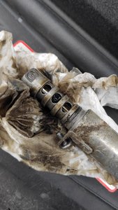

    На второй бошке снимал и чистил клапана и датчики. Клапана проверял, работают. Хотя в одном была какая то бяка, вычистил.

    Сразу после заводки тест вообще не проходят.

    Снял несколько видео.
