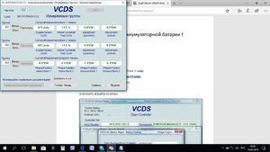

    Добрый вечер. Забрал авто после вскрытия крышек. Напомню!!! метки были в норме, минимально были подкорректированы... Клапана были поменяны местами, с нерабочей левой головы перекинут на правую. и все было собрано... Первый тест по компу выдал следующие ошибки (Машина проехала 15 км после сборки) :
    000838 - Датчик положения распредвала=>датчик-G163
    P0346 - 006 - недостоверный сигнал - Непостоянно
    Стоп-кадр:
    Статус неисправности: 00100001
    Приоритет неисправности: 2
    Частота появления ошибки: 40
    Индекс забывания: 38
    Пробег: 298295 km
    Отсчет времени: 0
    Дата: 2018.03.13
    Время: 16:17:12
    005430 - Ряд 2; регулировка фаз газораспределения=>-N208
    P1536 - 009 - обрыв цепи - Непостоянно
    Стоп-кадр:
    Статус неисправности: 00000100
    Частота появления ошибки: 3
    Индекс забывания: 30
    Пробег: 298391 km
    Отсчет времени: 0
    001632 - Изменение геометрии впускного коллектора Блок 1
    P0660 - 006 - электрическая неисправность - Непостоянно
    Стоп-кадр:
    Статус неисправности: 00100100
    Пробег: 298454 km
    Отсчет времени: 0
    Дата: 2018.03.24
    Время: 12:01:20
    000913 - Датчик положения распредвала=>датчик-G301
    P0391 - 008 - недостоверный сигнал - Непостоянно
    Стоп-кадр:
    Частота появления ошибки: 7
    Индекс забывания: 40
    Пробег: 298454 km
    Отсчет времени: 0
    Дата: 2008.03.24
    Время: 12:01:22
    Ошибка по датчику G 163 была старая!!! которая не удалялась! (напомню на панели приборов ничего не горело!!)
    Далее появились новые ошибки по G301!!!!!!!! Это и есть клапан на правой стороне!!!! тот в котором была сетка (и который был прочищен карбклинером!!!!)
    Показания по 93 группе не радовали сразу. отклонение по выпуску на левой голове ушло далеко в плюс :
    Адрес 01: Электроника двигателя (4F1 910 559 P)
    17:21:46 Группа 093: Camshaft Adjustment (Adaption Values)
    0.8°KW Phase Position Intake Bank 1
    8.3°KW Phase Position Intake Bank 2
    -2.6°KW Phase Position Exhaust Bank 1
    24.4°KW Phase Position Exhaust Bank 2
    Зато на левой голове впуск стал в норме!!! следующим делом были почищены все ошибки. несколько раз удалял....
    на конец сегодняшнего дня ОШИБОК НЕТ!!!!!
    показания в 93 группе на фото...
    PS Хз в чем была причина... в клапане???

    Следует отметить что при отклонении в 93 группе выпускного распредвала в большой плюс по двигателю была одна ошибка:
