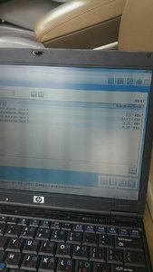

    Повторное снятие после 5 минут работы двигателя:
    Адрес 01: Электроника двигателя (4F1 910 559 P)
    08:21:32 Group 093: Camshaft Adjustment (Adaption Values)
    -29.6°KW Phase Position Intake Bank 1
    6.8°KW Phase Position Intake Bank 2
    -2.3°KW Phase Position Exhaust Bank 1
    1.5°KW Phase Position Exhaust Bank 2

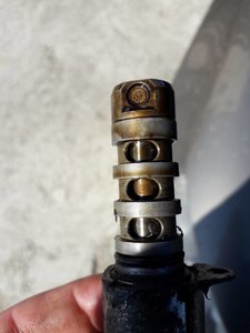

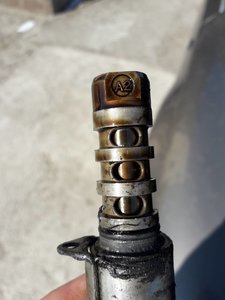

    Снял клапан со стороны водителя. вот результат... откуда взялась эта сетка????

  9. KresnbIj
    KresnbIj Новичок
    8 сен 2016
    30
    shin3 сказал(а):
    При запуске вот, что получилось:
    08:15:31 Group 091: Camshaft Adjustment (Bank 1: Intake)
    859 /min Engine Speed (G28)
    0.0 % Intake Camshaft Duty Cycle
    0.0°KW Adjustment (specified)
    9.4°KW Adjustment (actual)
    08:21:32 Group 092: Camshaft Adjustment (Bank 2: Intake)
    671 /min Engine Speed (G28)
    0.8°KW Adjustment (actual)
    08:21:32 Group 091: Camshaft Adjustment (Bank 1: Intake)
    750 /min Engine Speed (G28)
    13.1°KW Adjustment (actual)
    вот ще его показания!! или я не так понимаю!

    и что делать с клапаном, в котором была сетка? замочил в карблинере. промыл, поставил. Стоит сразу новый заказывать.... короче запутали с показаниями по 93 ей группе....

    сеточка - это фильтр на нем самом; можете поставить обратно; справедливости надо сказать, что достоверно неизвестно вычитаются или прибавляются адаптационные значения в 93 группе; но пока все данные которые приводились, были в пользу того, что я Вам привел; если Вы измените представление на противоположное, я лично только буду рад

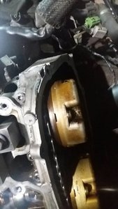

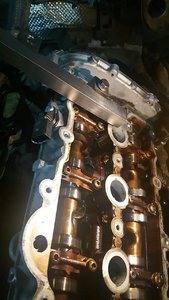

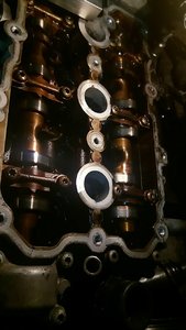

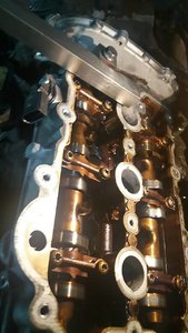

    Клапана не перекидывали. сняли крышки. вот результата... Планка регулировки распредвалов становится (на фото стоит уже на одном распредвале, чтоб глянуть снизу плоскость). Никакого перескока цепи нет. натяжители, фазафозвращатели осмотрены... цепь по цвету (Мастер сказал что по цвету не была такой идеально серебрянной а был бы желтый налет) видна что менялась (предыдущий хозяин не соврал когда сказал что менял 2 когда назад когда я ее брал) .. сейчас чуть ослабят распредвалы и чуть выстаят. так как плоскость не идеальная на проставке. но не на -27 и -31!!!!!! как показывало.... после сборки поменяют местами еще клапана регулировки фаз газораспределения...

    У меня сетка в клапане ощутимо так влияла на динамику, видимо совсем не работал. Сетку вытащил, ошибка пропала, машина поехала

    сетка в клапане - это из натяжителя :ded:. вытащить, промыть, поставить и забыть.

    а что это за херня, которая на распредвале у тебя? там скоба на 2 распредвала должна прикручиваться! ДВА!!!
    Найди нормальный инструмент. коленвал застопорен?
    PS: ыообще этого не может быть. Клапана проверены и 100% рабочие, метки совпадают и -30... НУ не может этого быть.

    Читайте внимательно что написал. Планка на фото стоит уже на одном, распредвале чтоб видна была плоскость! Все зафиксировано и колено и планка выставлялась на два распредвала. Делает хороший по отзывам моторист. Отверстия на распредвале соответствуют меткам!

    Сетка как мне сказали могла быть и с клапана! Раньше шли клапана с сеткой

    :) нет в клапане сетки и никогда не было. Вы клапан разбирали? А я разбирал. Сетка - из натяжителя.
    PS: http://www.audi-club.ru/threads/oshibki-s-dvigatelem.396989/page-2
    вот сеточка
    PPS: вот, в центре слева цилиндрик - это и есть источник этой гадкой сеточки
