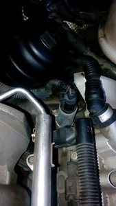

    вот что это за датчик(ближе к патрубку воздушному? клапан управления или датчик распредвала?

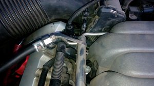

    а это на другой голове

    это клапана регулятора фаз газораспределения.
