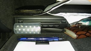

    Похоже, что "виновник торжества" найден - ролик для чистки одежды при закрытии бардачка давил на кнопаки привода :)
    Позже сотру ошибку и прослежу.
