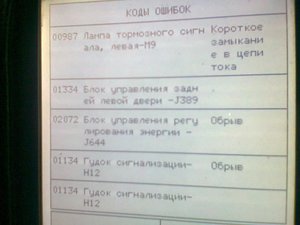

    Беда в том что садится акум за ночь,куда то уходит зарядка,надиагностировали и приговорили блок комфорта.)))

    Ну судя по твоим ошшибкам вычитанным китайским сканером у тебя вообще нет связи с энергоменеджером... Причем тут блок комфорта я даже не знаю .

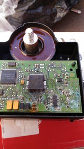

    снял блок в нем два пина сгнившие и окисленые в хлам остались торчать в фишке,ща разберу блок посмотрю что там с ним в нутри.

    Привет всем, была вода в багажнике..., вылезла ошибка 02072 в многих блоков, завтра буду разбирать блок возле акб, как чистить контакты? Просто тупо вытирать чтобы не было окисления? Или жидкость надо какое-то, никогда подобного не делал...
    Надеюсь обойтись без замены блока.
  18. Alex757
    Alex757 Участник форума
    25 фев 2018
    168
    Тамбовская обл.
    A6 4F 3.2Q 2007
    Разобрать промыть химией, можно зубной щеткой и вдшкой. Сомнительные места желательно пропаять.

    Стоит с ним еще возится?
  20. Alex757
    25 фев 2018
    168
    Тамбовская обл.
    A6 4F 3.2Q 2007
    Я думаю лучше найти другой. Если этот и заработает то сколько он проживет хз. Межслойные переходы в плате долго не проживут, если они сейчас целы. Также он может подкорачивать кан шину.
