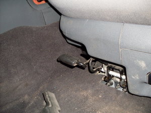

    Не работали стеклоподъемники, освещение салона, ЦЗ.
    Изначально думал причина блок №35 комфорта, оказалось окисление контакта и обрыв.
    Перед началом работ необходимо отсоединить клемму "+" на аккумуляторе.

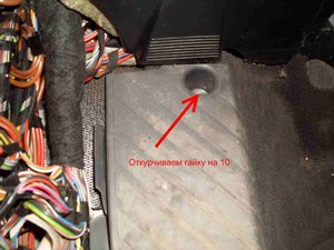

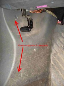

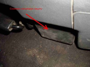

    1) Откручиваем 2 самореза
    2) Откручиваем гайку на 10
    3) Снимаем порог
    4) Снимаем пластиковую крышку
    5) Откручиваем 2 гайки на 13 крепления кресла.
    6) Снимаем 2 пластиковые крышки
    7) Отодвигаем кресло назад, приподнимаем и отсоединяем фишки
    8) Откручиваем болт на 17 ремня безопасности
    9) Поднимаем коврик, находим блок комфорта
    10) Открываем блок комфорта и смотрим на отсутсвие/наличие воды (в моем случае было около 1 см воды в блоке!!! отсоединил контакты просушил почистил и подключил)
    11) Проверяем соединения проводов, наличие окисла или обгорания контактов (в моем случае был отгорели провода в месте соединения)
    12) Запаиваем и изолируем контакты
    13) собираем в обратном порядке
    Вся работа заняла около 2 часов.
