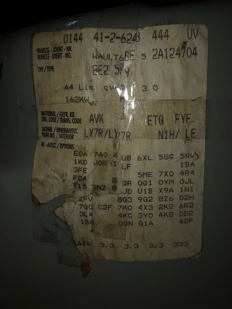

    Прикрепил пар фоток, одна с табличкой комплектации из багажника

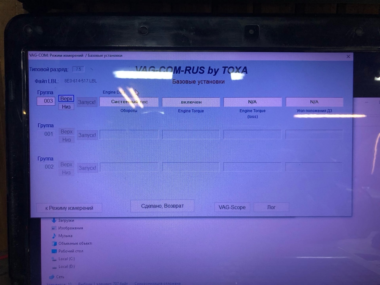

    На первом фото тест включен, что означает?

    Да там в кодировке дело , адаптация датчика вторична ((
    Один фиг придется заново проверять кодировку как мне кажется ...
    Выглядит это где то так (взято с Драйва ) "Приветствую, кодировка блока abs на a4 b8 состоит из 6-ти символов (на вариаторе может быть 8, последние два откидываем, если переносим кодировку в новый блок, в котором их 6). Первые два — это коробка и двигатель (те размер дисков) остальные это активные функции и проверка по вин, тк при кодировке происходит привязка. Коротко — нужно первые два символа вписать от s4 с тем типом кпп который у Вас, пример если мкпп — 28, если акпп — 29. Остальные с 3-го по 6-й оставить свои. Если Вы ставите quattro с моно, то все так же делаем. При кодировке произойдет привязка к вин и все заработает штатно на тормозах от S4. Если замена с 312 на 320 перед, то нужно первые два символа от такого же двигателя и кпп."
    Как видим обычно чаще всего требуется при смене типа суппортов , кроме того она привязывается к VIN. Понятия не имею что можно так почитать ,что она отвалилась ((
