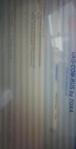

    Короче собрал один из двух, побывал адаптировать- никак.

    Сегодня проблема АБС и ЕСП решена с божьей помощью и с прочитанным сайтом
    http://www.audi-belarus.by/forum/viewtopic.php?t=39216
    Сначала исчез восклицательный знак, после всех процедур, потом проехался при первом резком повороте пропал ЕСП и походу езды АБС, остался только Аирбаг.
