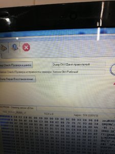

    Ребята у меня проблема, ответа и аналогии не нашёл. Возникает ошибка 00778 датчик руля. Адаптации все выполнялись. После чего начала возникать точно не могу сказать авто долго стояло и я его купил без двигателя. Ошибка возникает при затяжном повороте влево иногда вправо. И что самое интересное пропадает при перезапуск авто. У меня вопрос проблема в еепроме может быть при таких симптомах? Или пыль налипшая тоже может быть проблемой.....? 15761608327786232100016722283812.jpg 15761607654296481073932772739072.jpg

    Вычитывать еепром и поправлять .Датчик нормально собрать .

    Дамп правильный! Пробовал подсунуть на сайт пишет формат дампа неправильный, хотя это ошибочное мнение веб программы)))) Попробую пропаять контакты. Слегка оптику продуть и отпишусь!
