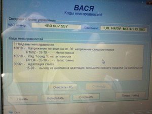

    Подскажите пож. как решить вот эти ошибки?

  6. Guru
    Guru Старожил
    11 апр 2004
    6.638
    Латвия
    Audi Q5 1G Sline 2,0 TDI q.
    1 - Зарядить\поменять аккумулятор.
    2 - Заменить лямбду.
    3 - может сама уйдет после замены лямбды..
  7. Дмитрий78
    Дмитрий78 Участник форума
    7 окт 2009
    222
    A6C5Avant 1.8 AJP
    А как проверить лямду? Какие должны быть показатели?
  8. Guru
    Guru Старожил
    11 апр 2004
    6.638
    Латвия
    Как как... не должно быть ошибки - нет активности. "Тупая" или наполовину "мёртвая! она у тебя.
