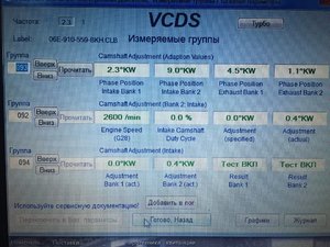

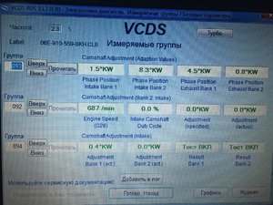

    могут показания в 93 группе не корректно отображаться если машина ругается на датчик G28?
  19. melkon
    melkon Суровый диагност
    21 сен 2005
    27.089
    Touareg CR 3.0TDI
    Могут . А могут вообще не отображаться т.к. показания в 093 гр есть производное от показание ДПКВ и ДПРВ

    Meklon, спасибо за ответы, советы, вчера поимал интересную вещь: (ты прав, 93 группа пустые окна), каким то образом отобразила мне показания в ней и наблюдал интересную картину, до ошибки по датчику показания были (-1,9/4,5/0,0/-1,5), теперь (1,5/8,3/4,5/0,8), что самое интересное и пугающее в четвертом окне показания при поднятии оборотов поднимались до 16,5, при отпускании опускались обратно, потом стали ровно 0,8 и при последующей перегазовке поднимались до 1,1 (фото приложил), сегодня даже заводить не стал тем более ехать..., это все датчик или здесь что то еще присутствует? (ездить то можно?)
