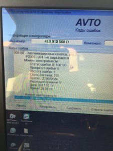

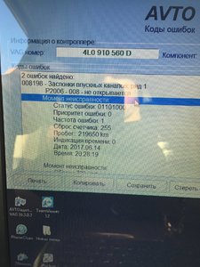

    Подскажите, че делать с заслонками впускного коллектора, одна не закрывается до конца, другая не открывается, постоянно висят ошибки и машина не едет, как будто сзади привязали. Читал, что можно снять коллектор и выламать их или отключить програмно, как правильно сделать подскажите?

    Тогда снимать по очереди тяги и запуская тест приводов (их там два, на боковые нижний) смотреть какой из рядов клинит привод, до кучи проверить соединения с потенциометрами заслонок
    Дело может быть не в заслонках, а в потенциометрах

    Клинит левый по ходу движения

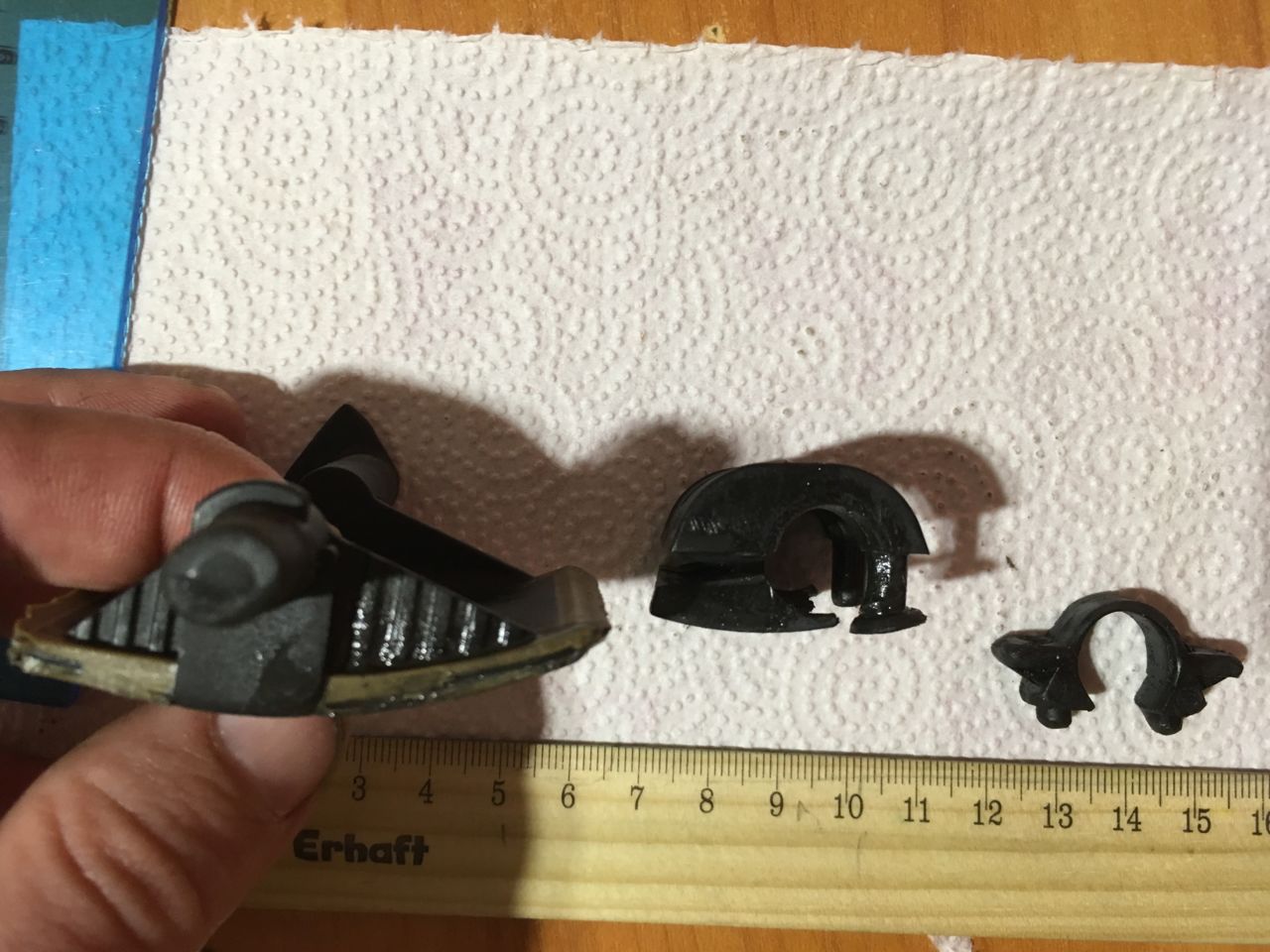

    Созрел я почистить впуск на своём авто, 4.2 BAR, дошел до впускного коллектора а там 2 заслонки отвалились [​IMG]
    На авито нашел объявление о продажи на обмен коллектор https://www.avito.ru/kaluga/zapchas...vpusknoy_bar_audi_q7_-_a8_-_touareg_979891574.Значит как -то он их восстанавливает.
    Посоветуйте как их сделать? или может есть заслонки? или способ их изготовить.

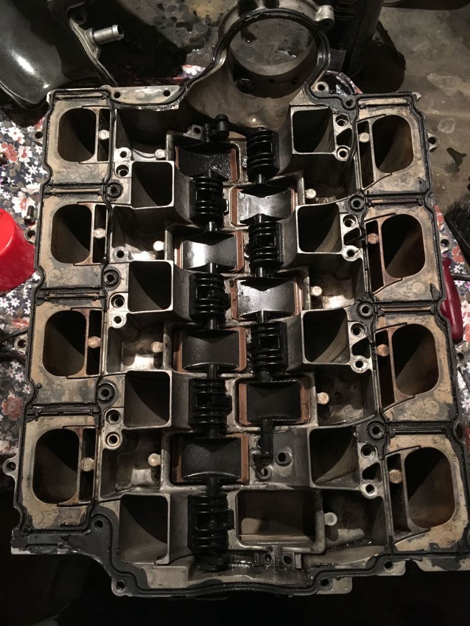

    Пропуски зажигания, ошибки по вихревым заслонкам первого или второго ряда, машинка не едет? Да у вас рассыпались верхние заслонки, а точнее их посадочные места, и они спокойненько перемалываются в пускных окнах и под боковыми заслонками.
    Решение номер раз: купить новый коллектор за 2000 евро.
    Решение намбер ту: экономим 2000 евро, и...
    ...выкидываем ВСЕ заслонки нафиг! Снять коллектор в домашних условиях 15 мин времени. Для этого понадобится один ключ (torx), рожковый на 17 и на 14, отвертка и полбутылочки вискарика.
    После снятия внимательно изучаем впускные окна, попутно вытаскивая от туда куски заслонок и направляющих. Не ссать! Не все пропало - все пластиковое, ничего страшного если попало в цилиндр или под клапан. Вреда не принесет. Выкинуть центральный ряд полностью, и отпилить боковые два ряда, при этом оставить пластик со штоком, ибо этот кусок является затычкой для коллектора. Тяги от сервоприводов поставить на место, датчики положения подключить. Скинуть ошибки... и пользовать на здоровье и в радость!
    Вся работа занимает максимум час, под коньячек.
    Расход по городу 18-20, трасса 14-18 зависит от скорости.
    По ощущением ничего не поменялось, а только стала бодрей.
    P.S. НЕНУЖНА никакая перепрошивка! Это развод на бабло от "специалистов".
