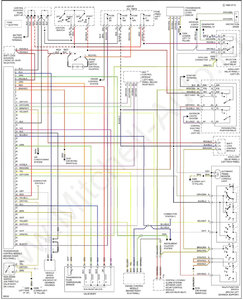

  6. sporoh
    sporoh Новичок
    15 янв 2007
    5
    Audi 100/45 2.8 AAH АКПП 93г.
    Ответ: Спорт режим на автомате
    ANDREY_AAR
    так тебе подсказали по проводке на кнопку Sport? у меня такая же уня.
  7. ANDREY_XXX
    ANDREY_XXX Завсегдатай
    22 апр 2007
    848
    Баян
    Нет, так и не подсказали, я снял заглушку акселератора и увидел то что провода которые идут от кнопки обрезаны, поковырялся под консолью ответных проводов не нашел. И благополучно на это дело забил........ Хочу только съездить на диагностику и проверить работоспособность кикдауна.....:hi:
  8. sporoh
    sporoh Новичок
    15 янв 2007
    5
    У меня какие то два провода торчат (по расстоянию к этой кнопке) но схемы нет, а хотелось бы проверить. Если у кого есть схема куда эти провода выходят от кнопки или какая на проводах расцветка дайте знать. Мотор 2.8 нуждается в Sport режиме!
