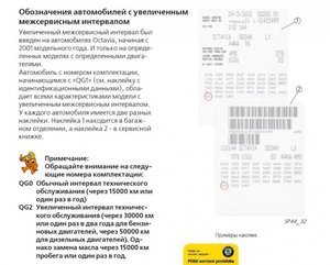

    Может всё-таки из-за longlife. Вот кое что (по шкоде правда). Судя по всему можно понять какой объём масла для конкретной машины по наклейке с кодами.
      106,6 КБ
      313

    Вряд ли это, в сервисной книжке моего авто есть и вариант longlife ( гибкий график) и вариант замены масла через по жесткому графику т.е. через определенное количество километров пробега, но уровень масла все равно один и тот же.
