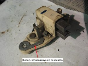

    Вот фото снятого реле-регулятора, повернутого нижней стороной вверх.
    Чтобы поднять выходное напряжение, в нем достаточно перерезать массовый вывод и в его разрыв включить обыкновенный диод.
    Что мы и будем делать.

    Итак, отверстия просверлены. Берем бокорезы, и отогнув вывод массы, перекусываем его в указанном на фото месте –

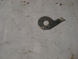

    Зачищаем площадку вокруг отверстия для последующей пайки диода.
    На откушенном массовом выводе так же зачищаем поверхность и загибаем вверх краешек – туда ляжет второй вывод диода. Можно и не загибать, а просто откусить с пару миллиметров от кончика для обеспечения промежутка - но загнутый вверх краешек обеспечит бОльшую поверхность пайки с выводом диода. Впрочем, это не критично.
    Вот фото откушенного и подготовленного к пайке массового вывода –

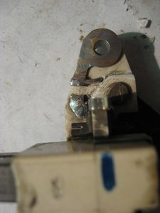

    А вот фото того, как оно получается при установке по месту –

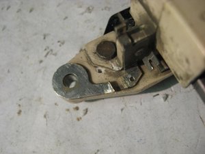

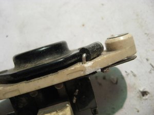

    Вставляем в отверстия диод катодом в сторону массы и припаиваем его к клеммам.
    Катод на диоде обозначен белой кольцевой полоской. Именно она и должна быть расположена со стороны массового вывода.

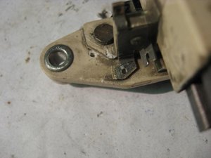

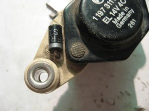

    Вот фото установленного диода с верхней стороны регулятора –
    Диод, как видно, абсолютно ничему мешает.
    Для наглядности привожу еще одно фото –

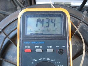

    Остальное несложно – ставим реле-регулятор на место и производим замеры.
    Вот фото того, что у меня получилось на аккумуляторе с включенным светом, печкой и обогревом заднего стекла –

    Диоды бывают разные. Есть обычные выпрямительные, есть быстрые/ультрабыстрые, есть с барьером Шоттки… В зависимости от того, насколько нужно поднять напряжение и выбирается диод.
    На обычном выпрямительном диоде падает 0,6-0,75 Вольт – именно на эту величину и поднимается напряжение генератора. На быстром диоде падает 0,5 – 0,6 Вольта, на ультра-быстром - 0,3 – 0,45 Вольта, на диоде Шоттки – 0,15 – 0,35 Вольта… То есть, в зависимости от того, насколько нужно поднять напряжение, и подбирается нужный диод. К примеру, мне подошел быстровосстанавливающийся диод с барьером в 0,5 Вольт. Маркировка установленного в моем случае диода, если это кому-то интересно – FR306.
