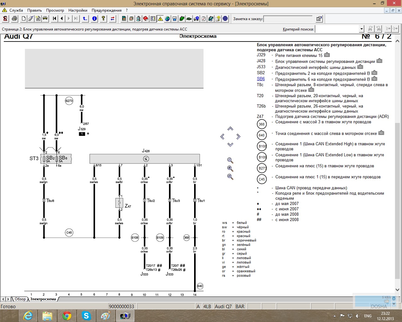

    Вот схема:

    dosha Спасибо!!!

    Комбинация приборов для автомобилей, оборудованнных круиз-контролем и автоматическим регулятором дистанции
