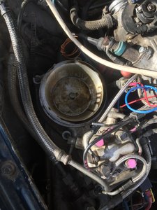

    Открыл сегодня крышку маслозаливной горловины и вот что увидел: из сапуна тоже валит дым с маслом. Год назад снимал голову и промывал все патрубки ВКГ и сетку в клапанной крышке. Не промывал только пластиковый маслоотделитель, который к блоку внизу крепится.Масло меняю через 5-7 т. км. Лью синтетику Ford formula (осталось от рабочей машины). Похоже, что мотору приходит конец... Если не так- поправьте меня, может я чего не догоняю?

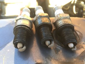

    А кто сказал, что был перелив и позднее зажигание?
    Вот свечи:
    Это при пробегах утром 4,5 км и вечером обратно столько же. Зажигание выставляю наоборот пораньше, иначе мотор тупит.
    Да, и по расходу: он меня вполне устраивает. По городу не засекал, но заправляясь из расчета 10 л. на сотню. Мне хватает (город без пробок). А по трассе при скорости 100-130 укладываюсь в 8 л.

    Гм. Маслосъёмным колпачкам труба. Поменяешь - жор снизится.

    Года не прошло... ставил goetz. Больше масла через сапун улетает. Вот это больше волнует.
