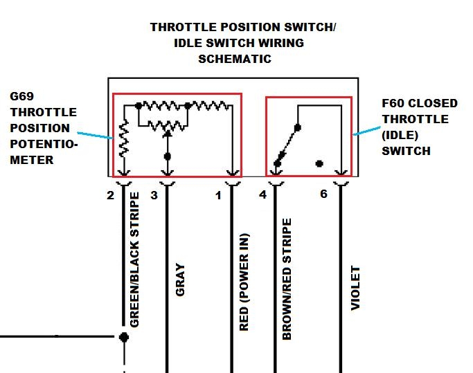

  11. OldSamuray
    OldSamuray Завсегдатай
    16 июл 2008
    799
    A6Q Avant ACE 2.0
    на датчик мозги должны выдавать стабилизированное опорное напряжение (5 вольт обычно)
    вот нашел схемку, на 1 питание, на 3 сигнал, 2 земля

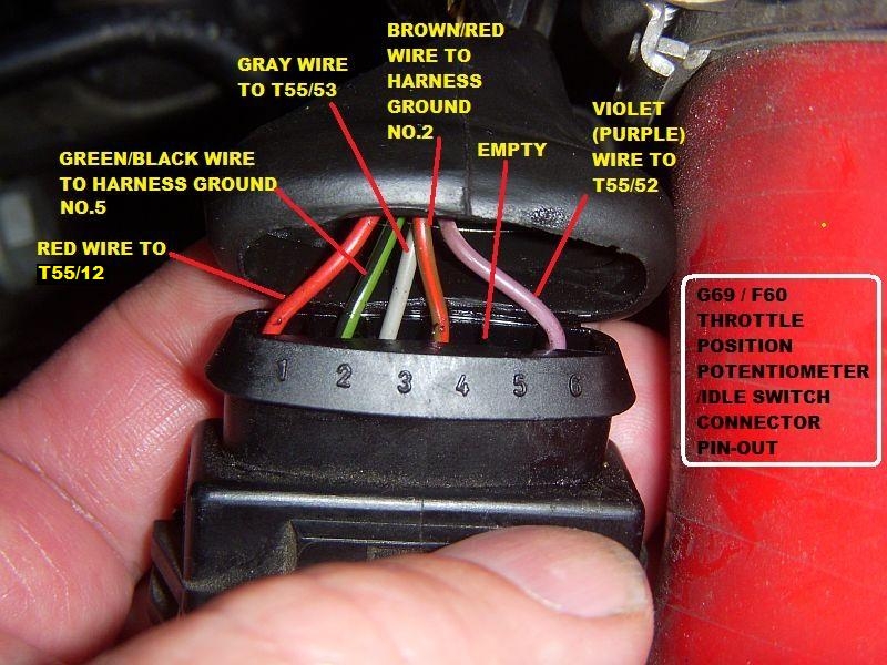

  12. OldSamuray
    16 июл 2008
    799
    A6Q Avant ACE 2.0
    вот еще
