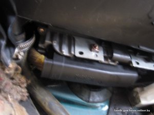

    Подскажите как вытащить блок управления. Штекер вынимается, а сам блок нет, непонятно как он крепится. Находится под пассажирской полкой

    К корпусу печки крепится ЭБУ, он вставляется и защелкивается, точнее как защелкивается уже не вспомню, если не выкинул эту часть, то посмотрю в гараже и скажу точнее как он защелкивается и сделаю фотографию.

    Извеняй, выбросил похоже я ту часть корпуса печки, к которой крепились мозги. Не смог найти.

    нашел таки я этот крепеж.
    вот фотки
    засовываешь руку изнутри и отгибаешь верхнюю скобку большим пальцем вверх при этом остальными пальцами отодвигаешь мозги внутрь от себя
    таким образом они выходят из верхней скобки и вверх из нижней скобки.
    Предупреждаю сразу что одеть их обратно будет не так просто как снять. Это даже не так просто сделать когда все у тебя в руках, а уж на машине еще хуже. Удачи.

    Огромное спасибо, именно благодаря твоим пояснениям с фото, удалось его вытащить!
