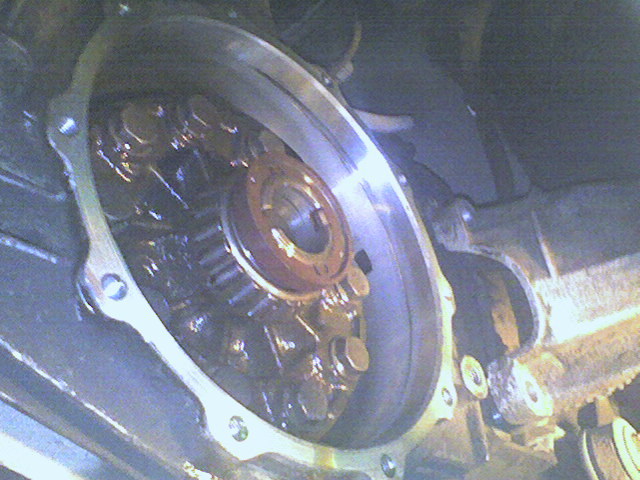

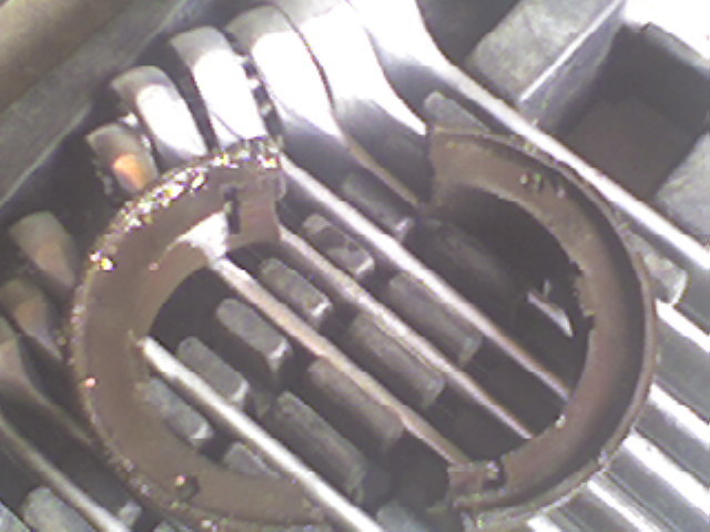

Ответ: История ремонта спидометра (не законченная пока) Отчет по субботнему ремонту, забегая вперед - победил спидометр 1. Описывать как добирался до колца не буду (если кому надо опишу процесс отдельно. 2. Когда снял крышку дифференциалаобнаружил такую картину: из картинки видно что там где должны быть зацепы - их нет, видимо слизало а потом огрызки проскочили на вал и кольцо лопнуло, половинки хоть и были на месте но не вращались и соответствено не замыкали геркон. 3. а это установлено новое кольцо (благо коробку 89 года на старую сотку брал - туда поставил шестерню а запчасть сохранилась) 4. После все собрал, выехал на асфальт (по гаражам стрелка лежала - т.к. скорость меньше 20 км/ч, и о чудо - одометр считает , спидометр показывает скорость - мелоч а приятно, соответственно и БК начал рассказывать сколько бензина я сейчас скушал 5. Итог виновато кольцо , правда почемуто микруха сдохла - непонятно- но теперь все работает и есть куча приборов для панели про запас, денег- 4500 приборка (не подходящая зато датчики те же и запчасти со спидометра пригодились) 1000 р. электонщик перепаявший и проверивший спидометр (самому вилы было, давно я в руки паяльник не брал) Зато все работает и счастья полные штаны
Ответ: История ремонта спидометра (не законченная пока) Я тоже вчера на балконе ковырялся со своей старой КПП. Снял крышку боковую, где шрус крепится. Увиденное мной вряд ли напоминало уже колцо, а лишь его кусочки, т.к. все раскрошилось. Вот вопрос, хоть и боянище: это колечко продается отдельно, или только с разбора?
