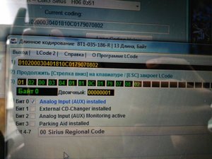

    Сегодня попробовал сделать aux. Сделал кабель, подключил. Зашёл в длинное кодирование, там стояли 2 галочки напротив aux. Как я понял первый бит-активация самого входа, четвёртый бит-отображение на экране режима aux.
    Но на экране режима aux я не наблюдаю.
    Что делаю не так?

    kufatec руководство пишет, что только
    Address 56 - Byte 00 - Bit 0 to 1
    Yellow (AUX L) – PIN 1
    Gray (AUX Masse) – PIN 2
    Green (AUX R) – PIN 7
    Не знаю, если это только для тех, у кого есть кнопкa Медиа!!!

    #8 Vlad3, 24 апр 2016
    Зашёл в длинное кодирование(Как я понял первый бит-активация самого входа)=Address 56 - Byte 00 - Bit 0 to 1!
    блок 56(radio)

    Понял. Первый бит длинного кода. 0 заменить на 1

    Не совсем понимаю, но байт 00 активировать бит 0.
    Если было 4, теперь 5 (например)

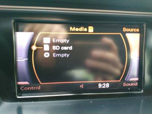

    Получилось!!! Поставил галки напротив бит 0 и 2.
    Код выглядит так 05**********.
    Теперь в при выборе (sourse) пропал AMI, и появился aux.
    Качество как и с флешки.
    Я доволен! Всём спасибо!

    Вся засада была в кабеле.
    У меня китайский шнурок и кодировка через него в английской версии vcds работает через раз[emoji1]
    А в русской версии нет расшифровки кодов. В итоге набрал код в английской версии, а применил в нормально работающей русской)

    Пожалуйста, попробуйте другой шнурок!(много ситуаций, код изменен, но функция не активна)
    Смотрите здесь, A4, A5, Q5 - модул 56 коды
    http://www.netech.dk/vagecue.html
    Попробуйте изменить код в первой таблице, введя WSC и т.д.
    http://www.ross-tech.com/vcds/tour/screenshots/coding-long.png
    Сброс настроек каналов адаптации (если что-то накосячил)
    Зайди в адаптацию: канал 00 нажать Save
    не могу найти тему, в которой можно загрузить все 3 разные программы vcds (11,12,14), автор "Sergeilion".
    У меня нет больше идей, что предложить:shock:

    у меня один в один было)
    в итоге попробовал русской версией 11.11.3 и получилось
