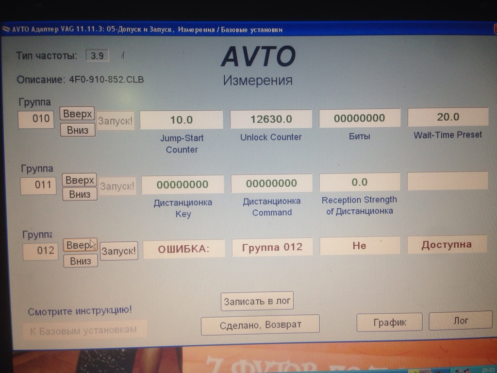

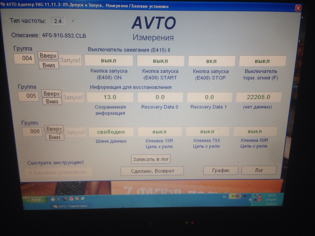

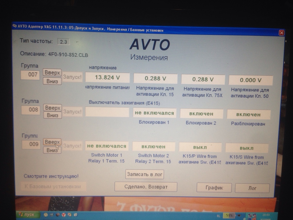

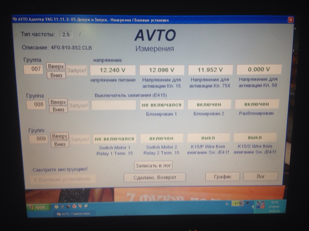

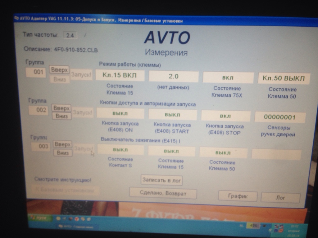

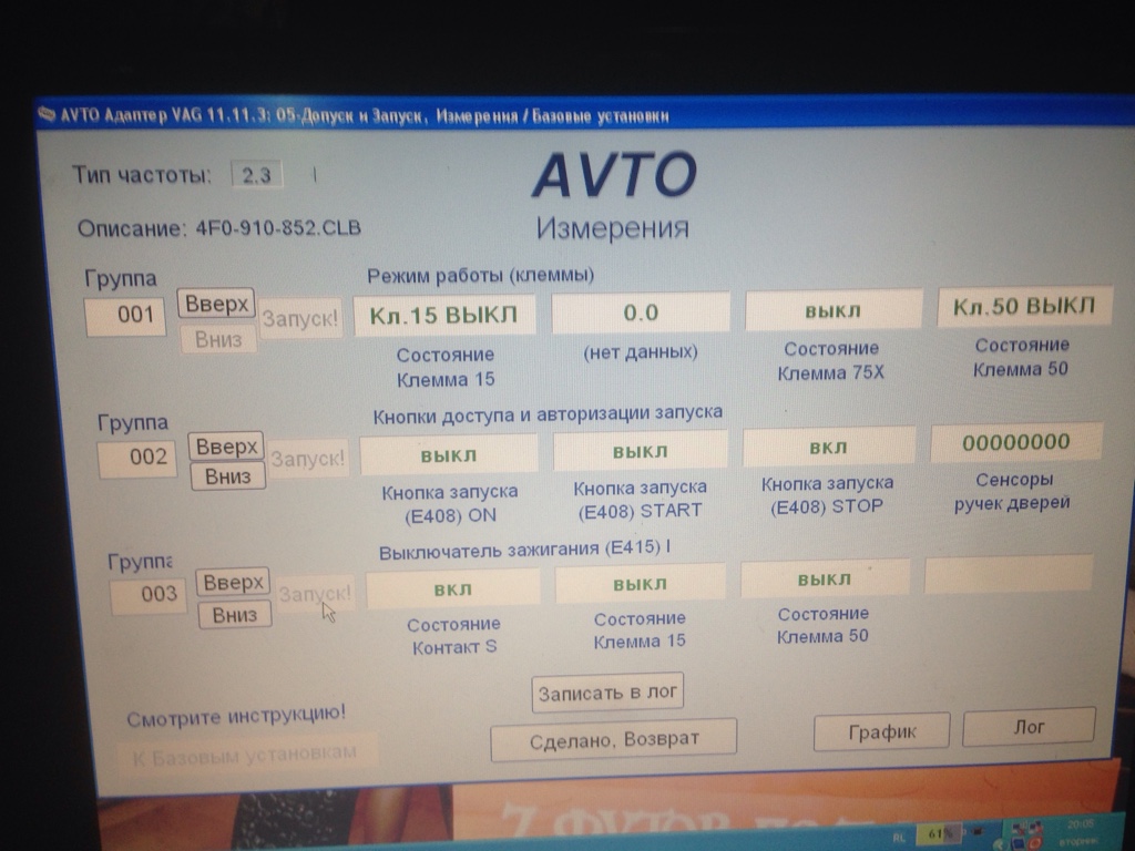

    В 05 адресе в изм величинах есть все микрики кнопки стоп и старт.
    Стоп с ключом работает, если нажать и удерживать.
    Может проблема и в замке зажигания.

    Я же написал, 05 адрес. Давай уже по взрослому общаться.
    http://www.audi-portal.com/ru/diagnostic/ecu_12101.html#1
    В нём и ошибки по кнопке должны лежать.

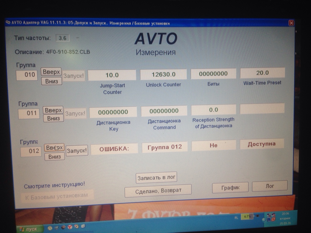

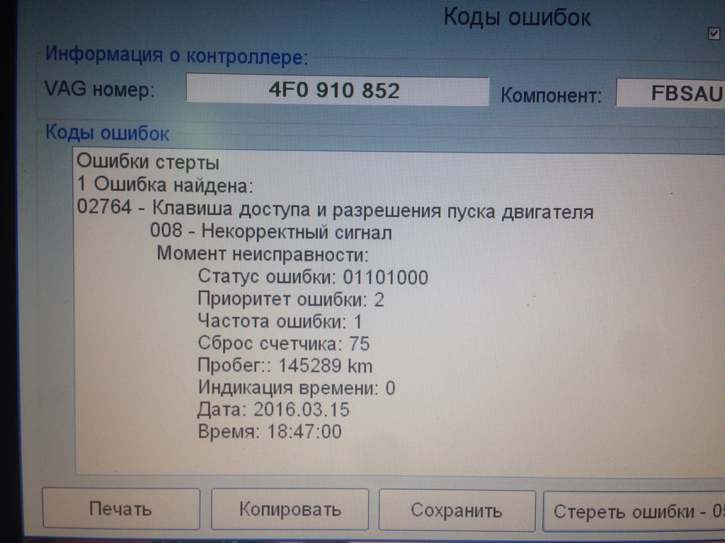

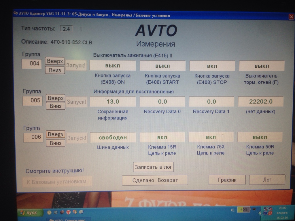

    Ну вот, может и момент истины. Сегодня появилась ошибка..... Почему её раньше не было ??? не понимаю??

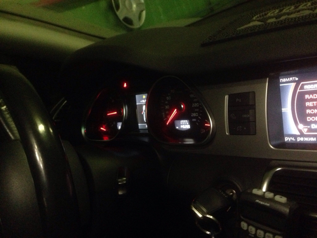

    На заведённый двигатель, после 100 нажатий и "матов" завёл с кнопки "пуск":

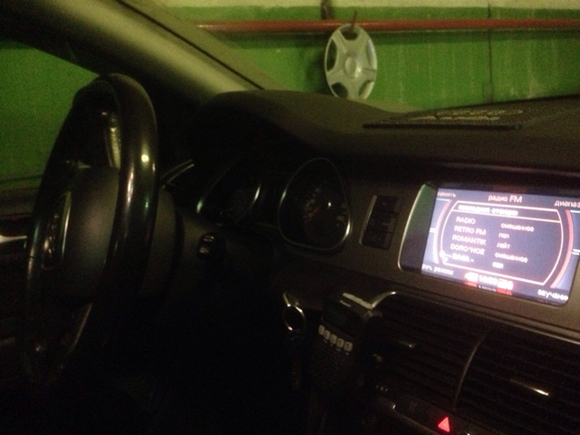

    На заглушенную , заглушил с ключа. Кнопкой не глушится:

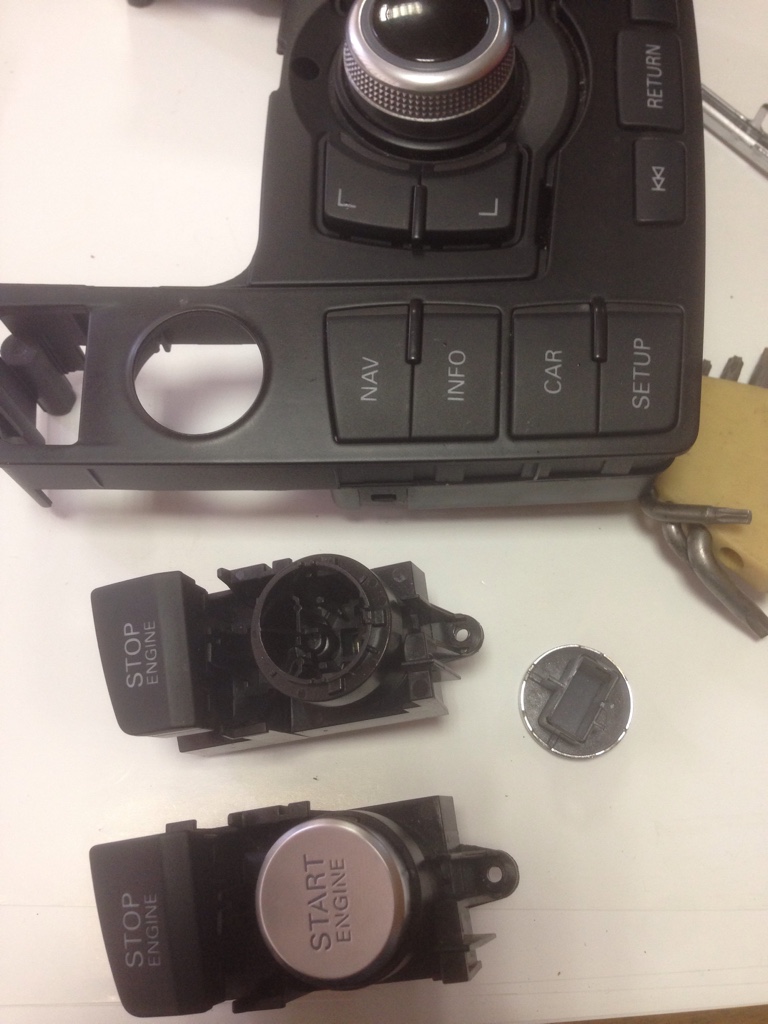

    Михаил , ты прав!!

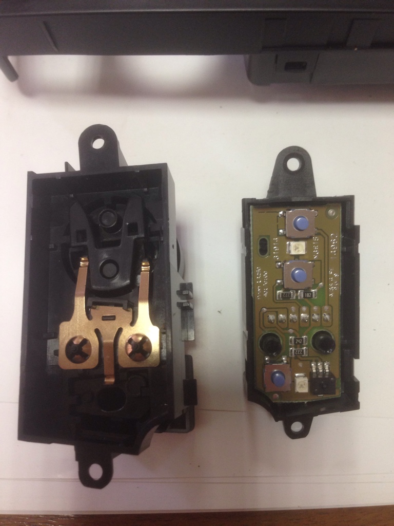

    Поставил "резервную" кнопку и ...... Старт/Стоп от кнопки заработал!!!
    Всем спасибо за участие в решении проблемы.
    Из интереса разобрал кнопку....покопаю почему она "наелась" :)

    Хорошо, что был резерв! ))) Кстати с панели дорестал кнопка по своей форме другая? (чет не помню уже :shock:)

    Совсем другая!!! Она встроена в панель ММИ и квадратная.

    "Резервная" кнопка пришла с панелью рестайл, но был дефект надписи "старт", поэтому купил новую. Которая проработала 2 года. Теперь тупо переставил корпус у клавиши :) и в путь :)
