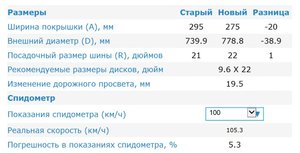

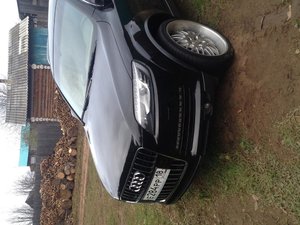

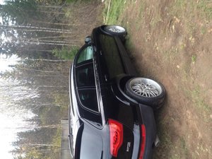

    Встанут ли колеса 275/40/R22 на кушку без задеваний???:shock:

    На счет задевания не подскажу, а вот колеса явно не по душе придутся машине.
    Почувствуешь ухудшение динамики и заметишь увеличенный расход, а диаметр колеса увеличится на 39мм.

    КОЛЕСА НА ФОТКЕ.... была резина 295/30 - ездить невозможно. Проехал по маршруту : Ижевск - краснодар- сочи-москва -ижевск. 3 покрышки из четырех можно выбрасывать!!!Шишки сплошные...Езжу аккуратно. Вывод: эксплуатировать невозможно профиль на 30. Решил взять 40 профиль. УЖе даже купил - просто пока не переобул, диски на порошковой окраске. Сижу гадаю- встанет резина или нет???

    официально заявляю - опыты показали что 275/40/R22 встают как надо!!
