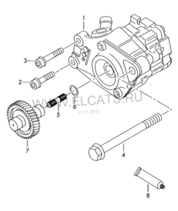

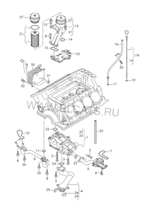

    Все пытаюсь побороть течи масла с двигателя. Сделано очень много)))) но видимо, есть еще с чем поработать. Замечено, что поддон и насос ГУРа все в масле, причем масло висит каплями. На фото видно. При этом сверху из под капота не видно, откуда течет. Заменены прокладка клапанной, уплотнения датчика распредвала, прокладки клапанов изменения фаз. Так же был снят поддон и заново поставлен на герметик с заменой всего крепежа и прокладок, что идут при замене. Обслужен ГУР. Масло моторное. Прилагаю так же картинку с экзиста, как я понимаю, что есть слева двигла. Соклубники, подскажите, пожалуйста, какие прокладки и уплотнения можно заменить, указанные на картинке.

    31 это кольца теплообменника. Я заменил уже. А зачем ты левую вместе с крышкой менял. Можно одну прокладку махнуть. Тем более на ней большой смысловой нагрузки нет а если течет то видно сразу. И по копейке что то дороговато у тебя, я на все операции с запчастями не больше полтоса отда,брал все оииг. да и резинки не дорого вообще.

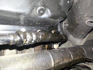

  14. Mihalih
    Mihalih Живу я здесь
    18 окт 2004
    1.972
    A2 1.4 BBY
    #14 Mihalih, 17 ноя 2015

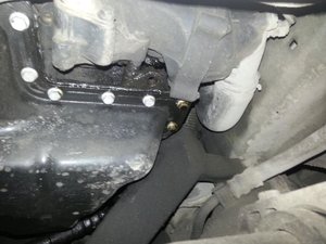

    сегодня опять смотрели, такое впечатление, что масло гонит со стыка ГУРа и двигла. По программе нашел лишь одну резинку. Не понятно, может ли гнать так масло через нее
      54,5 КБ
      367
  15. MaiklR1973
    MaiklR1973 Живу я здесь
    6 сен 2014
    3.574
    Q7 3.0 CRCA 13г. BTR 08г. BUG 06г.
    Для поиска утечки масла сначала нужно всё очень тщательно отмыть брейком+воздухом продуть (делать это возможно придется несколько раз, так-как очень много масла)-затем на подъемнике заводим и смотрим 30 мин откуда пойдет (если нет утечки-едем на тест драйв 100-500 км) снова на подъёмник и смотреть.

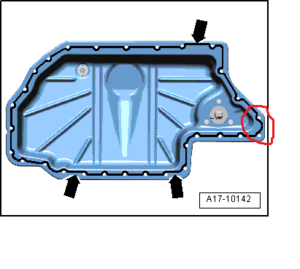

  16. Smol
    Smol Живу я здесь
    15 янв 2015
    1.171
    Audi Q5
    #16 Smol, 19 ноя 2015

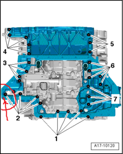

    так и надо сделать,еще там с этой стороны ширина металлического поддона шире чем верхнего поддона,нужно герметик класть по наружнему краю..возможно это не учли и в этом месте герметик просто не прижался
    возможно течь через сальник механизма привода навесного либо через герметик на котором он сидит,в любом случае нужно все мыть и смотреть

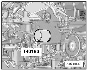

    тут сальник,а сам механизм на герметике,для его замены нужно снятие цепного привода

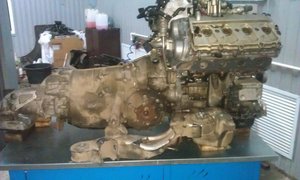

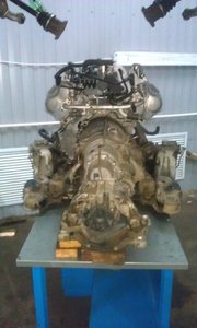

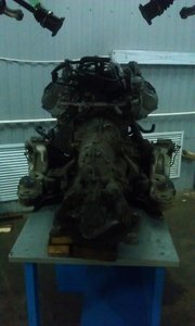

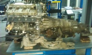

  19. MaiklR1973
    6 сен 2014
    3.574

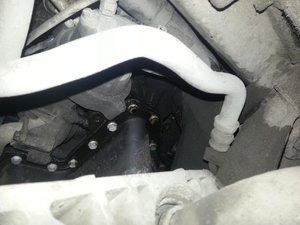

    Вот фото -так снимали ДВС/АКПП (и до сих пор снимают) в сервисах, где нет гидростолов!
    "По моему дилетантскому взгляду - льется где-то из под впускного, хотя могу ошибаться. "
    Снять поставить впускной коллектор надо ~3 часа (помыть сверху всё+снять+поменять прокладки под коллектором, и текущие под корпусом маслянного фильтра!+установить всё). Советую обратить внимание на электрические клапана переключения фаз ГРМ-часто текут упл. кольца или через разъём. Плюс прокладки клапанных+плюс при значительных пробегах прокладки свечных колодцев-тут уже сложнее т.к снимать распредвалы потребуется. Все эти работы можно и обычно делают без снятия ДВС!
    ДВС снимают-для замены заднего сальника КВ-но сначала течь локализуют! и как вариант замены комплекта цепей/переуплотнение задней основной крышки (верхние задние крышки ГБЦ снимают-без снятия ДВС)
    Выбор за Вами-можно и ездить с канистрой, и не одной желательно-течь под давлением и масло очень быстро заканчивается!
