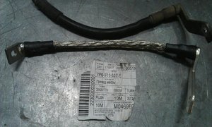

    1.-7P6971537E-провод оригинал лучше камазовского (тоже плетёнка-только в штатное место ставится 3.0 BUG)
  7. MaiklR1973
    MaiklR1973 Живу я здесь
    6 сен 2014
    3.574
    Q7 3.0 CRCA 13г. BTR 08г. BUG 06г.
    Вот с фото будет понятнее!:beer:

    А зачем с него резиновое покрытие снято??

    Привет Олег! Сам вижу такой первый раз:wink: (наверно улучшенный)Думаю это для лучшей вентиляции, попался такой недавно на замену-может номерок кому и пригодится!:nod::beer:
