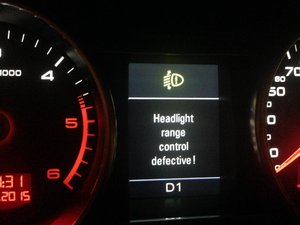

    Добрый день форумчане. На днях сняли фары с машины, встал вопрос покупки рестайл фар б/у. Единственное, надо было определить адаптивные они или нет. Как мне сказали, адаптивные поворачивают вместе с рулем. На своей такого не замечал, только при включении зажигания, линзы двигались по вертикали верх-вниз (корректировка). Купил соответсвенно неадаптивные ксенон. Загорелась ошибка Headlight range control defective! Вопрос: надо снимать ошибку через комп или просто купил не те фары?
    П.с. Владельцы неадаптивных фар, у вас корректируются фары по вертикали при включении зажигания?

    У меня не адаптив. При включении проходит тест регулировки по вертикали. Надо просто сбросить ошибку.

    Проще прибить вин и узнать что стояло,либо сделать тест "шнурком", при любой штатном ксеноне при включении зажигания тестируются фары(опускаются\поднимаются),адаптивные же фары начинают свою работу(двигаются линзы право\лево) в движении(с 5 км.\ч. насколько я помню)

    Не с 5,написано,примерно с 20 км/ч,это в мануале

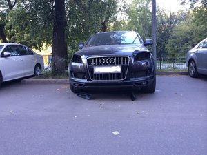

  13. savan
    savan Новичок
    12 июн 2015
    22
    Q7 4.2TDI 10г
    Купил машину в июне, до этого был тур рестайлинговый. Фары крепил. После покупки первым делом зашел на сайт, спросить про фары, сигналку итп. Собственно так тему и обозвал http://www.audi-club.ru/forum/showthread.php?t=425987&page=4
    Заехал к знакомому в автосервис поставить защиту, на что он ответил она к тебе ни к чему, их снять снаружи нереально.
    Меня собственно и в стране не было, когда узнал новость. Сестра позвонила за два дня до прилета, сообщила новость. Еще оставили номер телефона на водительском стекле. Звонил по нему опер, те ему обозначили цену в 20000 через киви, но опер стал угрожать, его послали и соответственно симку выкинули, пришлось искать фары б/у. Все купил, осталось найти правый поворотник, сегодня этим займусь.
