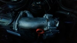

    AUDI Q7 3.0TDI 2008, BUG
    Громкий металлический треск, также трещит несколько раз даже после того, как выключаешь двигатель (около 5 секунд). Треск не постоянный, а с интервалами в 1,5-2 секунды. На фото, как мне кажется, именно та железяка откуда идет треск.

    Может это дроссельная заслонка?

    На фото правее щупа находится дроссельная заслонка-ошибки читали?

    Вчера уже поздно было ехать в сервис, да и стремно с таким треском. Сам пока не умею ошибки смотреть. Снял утром заслонку. Разберу и посмотрю, что с ней случилось.

    Посмотрел видео с ноута-очень похоже на заслонку!:shock:
    Надо покупать шнурок и начинать учиться читать ошибки! (Сам учусь:shuffle:)
