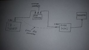

    на камеру используется видео-разъем на блоке тв-тюнера который идет вперед на блок MMI. Только его можно активировать на автоматическое включение при включении задней передачи.
    В оригинале, при установленной камере, в разрыв этого провода подключается блок коммутации камеры, в нем переключается видео сигнал по умолчанию на тв-тюнер, а при задней передаче-на камеру.
    Я себе собрал такой блок на реле, в экранированной коробочке, но пока лежит дома, не ставил, так как камеру неоригинал не найду никак... (в плафон освещения номера не хочу, не нравится).
    Единственное что... в оригинальной камере родная коробочка-коммутатор еще рисует линии подвижные в зависимости от поворота руля... а при установке неоригинальной камеры соответственно полосок не будет.

    Видео-разъем на блоке тв-тюнера никак не активируется при включении задней передачи. Он активируется при включении тв-тюнера.
    Активируется видео-вход на блоке MMI при включении задней передачи, а блок камеры (оригинальной) переключает сигнал на этот вход либо с тюнера, либо с камеры.

    Вообщем так... те два AV со звуком, они не имеют никакого отношения к камере. Служат для внешних источников (видеомагнитофон, DVD-плеер).
    Для подключения камеры на блоке MMI должен быть видео-вход. Есть не на всех блоках и если на машине нет штатного тв-тюнера, то вероятность того, что на блоке MMI имеется данный разъем очень мала. Данный вход используется для ТВ-тюнера.
    Но... При установке штатной камеры, в разрыв видео-провода от ТВ-тюнера к блоку MMI устанавливается коммутатор камеры. Грубо говоря переключатель, который в обычном режиме подает на блок MMI видео-сигнал с ТВ-тюнера, а при включении задней передачи (узнает об этом по шине CAN) отключает видео-сигнал с ТВ-тюнера и подключает видео-сигнал с камеры заднего вида. Соответственно блок MMI автоматически получив сигнал по шине CAN переходит в режим включенного видео-входа.
    Это в оригинале. Но... бывает вариант когда тв-тюнер отсутствует и на блоке MMI нет видео-входа. Тогда используется видео-интерфейс которые подключается в разрыв кабеля от блока MMI к монитору. И тут уже картинка идет либо с MMI, либо при включении заднего хода данный блок производит коммутацию сигнала с видеокамеры.

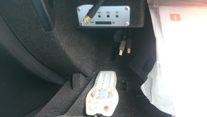

    Что это такое у меня в бардачке? Audi q7. Какая то приблуда с симкой и два выхода под USB. Как этим пользоваться и для чего это подскажите плз.
    Амико нравится это.
  17. Monstrik
    Monstrik -=\/=-
    11 дек 2011
    2.272
    a8d3 4.2 quattro
    Похоже на Wi-Fi роутер...
    Амико нравится это.

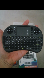

    Смотри, что нашлось на AliExpress
    http://s.aliexpress.com/ieeMfuEb пристройте эту клавиатуру с мышь, которая очень маленькая,помешается в ладонь,где пепельница и сенсорный экран не нужен,будет у вас как у Q7 4M:laughter:... Клавиатура называется мини M2S
