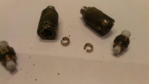

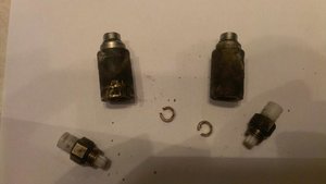

    Q7 3.0TDI CCMA 2009 рестайл
    у меня такаж хрень тока с передом, летом неделю могла стоять, щас за ночь чуток спускается, каждое утро компрессор подкачивает, грешу на нагнетательные клапана, завтра поеду заменю а там видно будет
    Нагнетательные клапана заменены , выкрутились без проблем
    Клапана по 3500, гаража нет - пришлось в сервис к знакомым заскочить, с заменой провода массы в 3 тыщи вся работа, со вчерашнего вечера машина стоит, завтра посмотрю!
