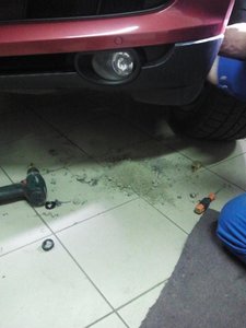

    Когда-то уже писали, то скапливается тонна песка/грязи в бампере. При замене туманок просверлили справа и слева под туманками в нижней точке бампера дренажные отверстия. Вставили для красоты туда пластиковые основы от ультразвуковых датчиков парковки. Теперь там чисто, дождь дополнительно моет.
    На фото не вся грязь с одной стороны.... :rollingeyes:

    Где дырочку пропилили можно фото? чтобы точнее прицелиться

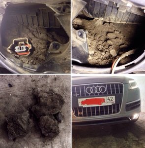

    Мне не понятно что нужно сделать чтоб этого не было

    Лобзиком снизу дырку выпилить) и на мойках промывать

    Вчера менял лампы в туманках, не очень много грязи. Наверное в одной руке уместилось бы с обоих сторон. Так отвёрткой расрыхлил, само вывалится!

    Два отверстия в самой нижней точке, сверлили фрезой для датчиков парковки.....

    в принципе вариант .... вода с песком туда залетает - высыхает ,а песок остаётся...

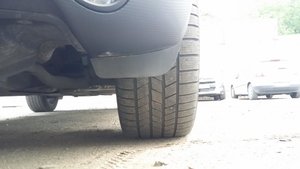

    Слева видно окантовку отверстия, которое получилось. Дождь и керхер смывает через него нормально. Даже дорожная тряска позволяет высыпаться всему, что там скопилось.... Проверено временем.:rock:
