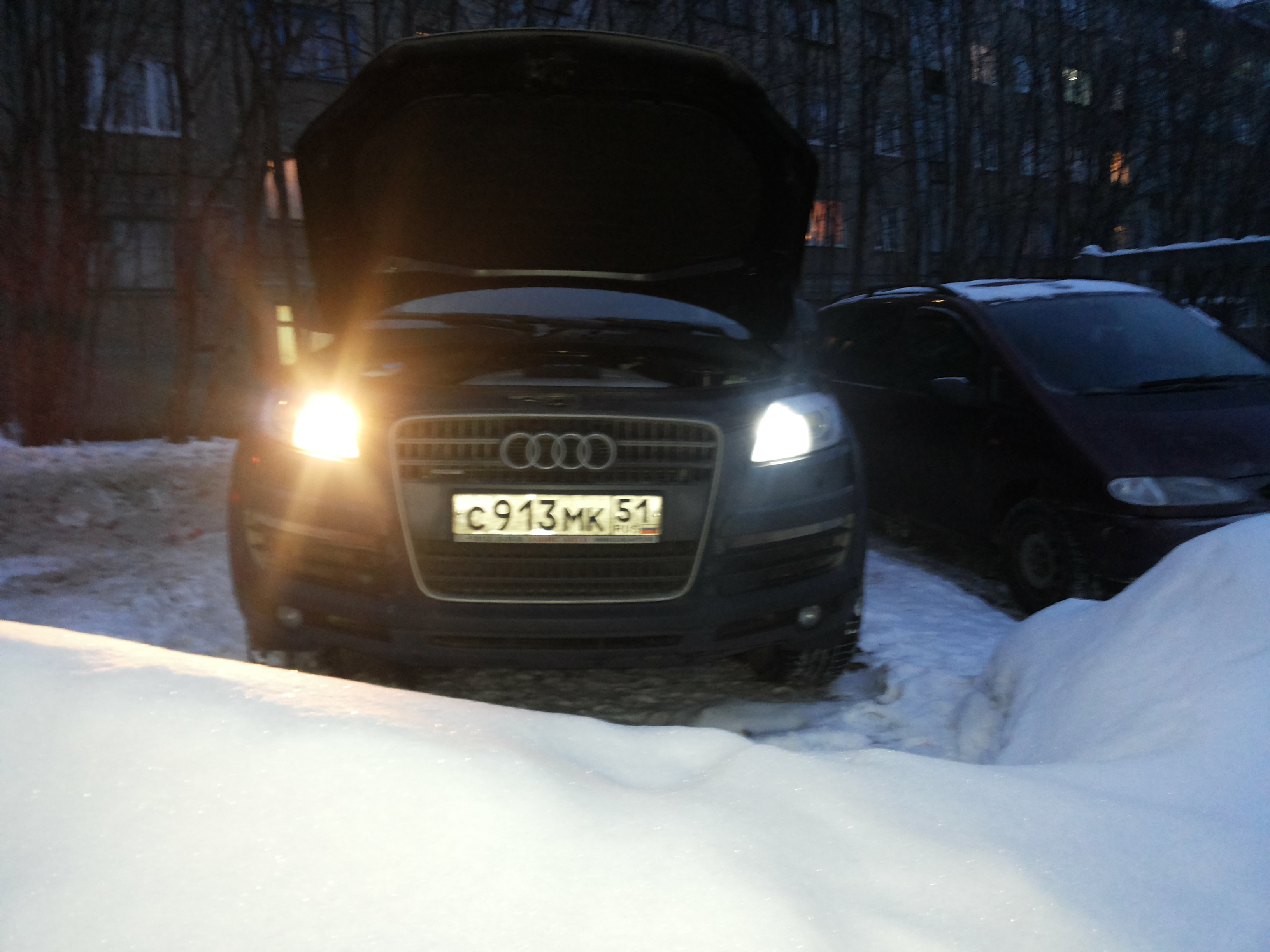

    там лампы простые на 21в за 10 руб,как на копейке в поворотнике. я вставил туды диоды и меня устраивает

    Про "диоды" можно по-подробней?

    И фотку плиз как смотрится...

    Какие диоды ставил? А то в раздумьях, ставить от V12 ДХО или просто поставить светодиоды в эти ДХО и не париться.

    Чуть-чуть, конечно, греются, но не критично. Это по словам мастера. Какие именно обманки не скажу, так-как мастера на сервисе сделали их сами. Я вообще пришел на сервис линзы менять в фарах. Там у них на стенде я увидел кучу всяких диодных ламп. Спросил - можно ли мне влепить такое. Ответили, что можно только надо спаять обманки. СПаяли там что-то, поставили и теперь всё красиво работает. Я даже не знаю куда они их там впихнули, так-как их не видно нигде в подкапотном пространстве.

    лампа обычная 21ват----диодная 1,5вата
