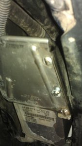

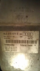

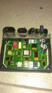

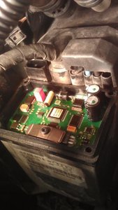

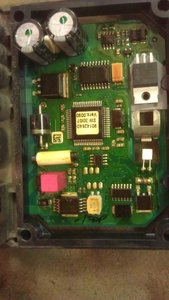

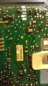

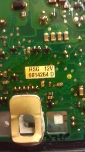

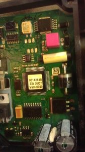

    Ну вот я и снял блок управления Вебасто с котла! Спасибо всем одноклубникам за советы и поддержку! Вот мои фотки! описывать не буду всё уже подробно есть! На неделе отдам Алексею в ремонт! Потом отпишусь о результатах!:hi:
  17. m6artem
    m6artem Живу я здесь
    25 июн 2012
    1.341
    Q7 3,0TDI, 09, чип
    А это что за бульбулятор на первой фотке? :laugh: :shock:
  18. Дмитрий637
    Дмитрий637 Участник форума
    16 фев 2012
    321
    AUDI Q7 S-LINE 3,0
    Русская вебаста! Безотказная! Кому непредлогал ещё ни кто не отказался!:D

    Всем спасибо! и отдельное спасибо Алексею за помощь в ремонте платы блока управления вебасто! Всё установил и сразу всё заработало. Также активировал таймеры вебасто ! Проверил всё включается и работает! Появилась возможность включать вебасто принудительно! а раньше только отключено или автоматически!
