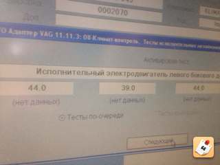

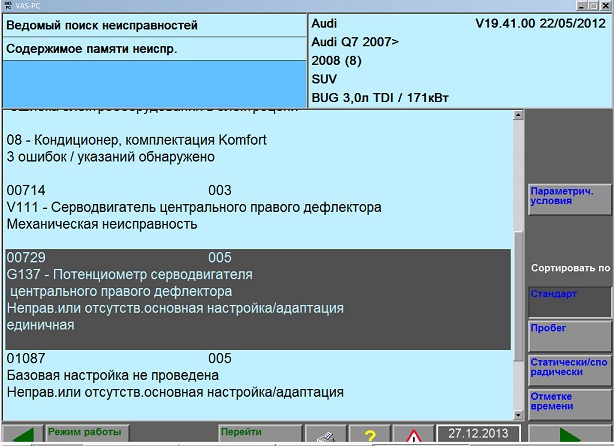

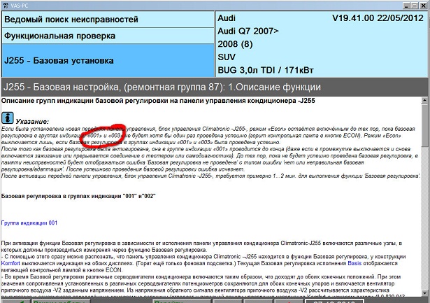

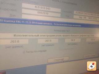

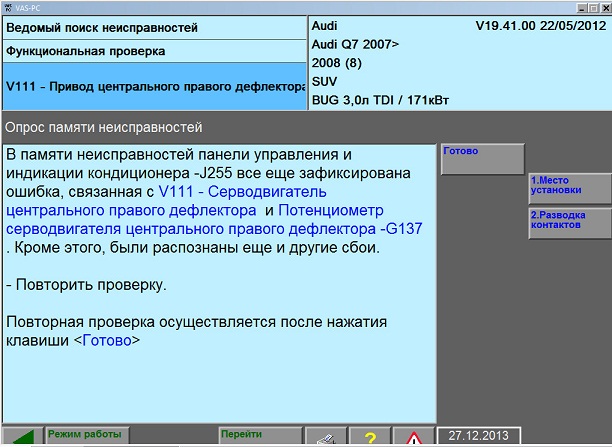

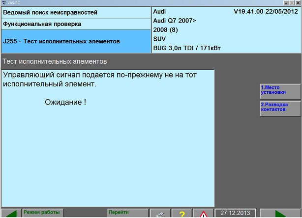

    В предверии праздников столкнулся с очень неприятной проблемой,у меня прибором VAS 5054a считываются неисправности - серводвигатель правого центрального дефлектора V 111 (00714) (механическая неиспавность) и потенциометр в исполнительном электродвигателе правого центрального дефлектора G137,я не ведая что делаю,нажал в меню ведомые функции - Базовая установка (панель управления и индикации кондиционера J255) которая окончилась с ошибкой из за вышеуказанных неисправностей,и после этого начала считываться еще одна неисправность - Базовая настройка не проведена\неправильная или отсутств.основная настройка\адаптация 01087,я не собирался ремонтировать,и все это мне не мешало бы жить,если не одно НО,кондиционер больше не функционирует,заблокировался,и при включенном климате постоянно горит "ECON" и не на что не реагирует после последней манипуляции (см.скрины):rollingeyes:

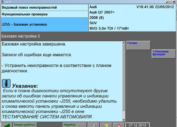

    Базовая установка через самодиагностику результатов не принесла,также как через ведомые функции:(
    Вопрос к диагностам и интересующимся этим людям,можно ли как нибудь вернуть все на место и заставить работать кондиционер (потушить "ECON") не заменяя серводвигатель дефлектора?Какие можно провести манипуляции?:help:
    За продуктивную подсказку с меня новогодний подарок с доставкой):beer:
    [​IMG][​IMG][​IMG][​IMG][​IMG][​IMG]

    Можно снять эти сервоприводы - разобрать, там всего 4 защелки. прочистить резистивное кольцо ацетоном - потом смазать смазкой для контактов (я брал силкон ямаха для лодочных моторов).
    Если состоянии резистивного кольца очень плохое - смазать графитовой смазкой, если среднее - грифелем простого карандаша потереть.
    У меня состояние колец было хорошее, только ось провернуло и поэтому был неправильный сигнал положения, поменял местами корпуса левого и правого.
    Главное найти по схеме конкретно те, и потом провести базовую регулировку.
    Ее же можно попробовать сделать альтернативной программой VCDS
    ... и еще, по второй ошибке - ощущение что разъем поставили не на тот сервопривод

    Без шансов.
    Разве что попробуй забить в 24 канал адаптаций код 00714 и делай базу, хз может прокатит.

    Игорь,подавить ошибку пробывал и в 24 и в 25 канале,при запросе кода всегда требует подтверждение - "продолжить проверку" - да и отмена,так вот при вводе кода ошибки "да" ни как не реагирует,не активна,только "отмена",у тебя работают эти каналы?Удается подавить какую либо ошибку?Пробывал ODISом запускать базовую установку - эффект аналогичный,завершение с ошибкой,"ECON" горит:shock:
