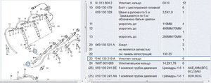

    ОСТОРОЖНО! У официалов под номером 046130219A сейчас идут Бракованные медные уплотнительные кольца на форсунки.
    Брак заключается в том что отверстие в кольце БОЛЬШЕ допустимого и кольцо МОМЕНТАЛЬНО прогорает.
    Куплены 2 комплекта колец у разных официалов Ауди, тот-же результат.
    2 раза разбирали и меняли кольца, чистили свечные колодцы, в последний раз даже смазкой чентрировал позицию кольца па распылителе жопа, сегодня в 3й раз разбирать :dash:!
    Так что совет проверяйте ДИАМЕТР КУПЛЕННЫХ колец, и если он большой то отжигайте старые медные кольца до красна и ставте их

    7,50-4,60mm -OK
    7,70-4,80mm NOK

    Случайно под руки попалось шайба такая... Не понял, где там размер "4,5-4,6"???

    Внутренний размер шайбы

    Диаметр распылителя-7мм, а отверстие в шайбе-4,5... Это как?

    Да видать ошибся, перемеряю, исправлю, Спасибо Костя !

    я всё исправил и замерил заново
    Старые 7,50 OK,
    7,70-у официального дилера NOK
