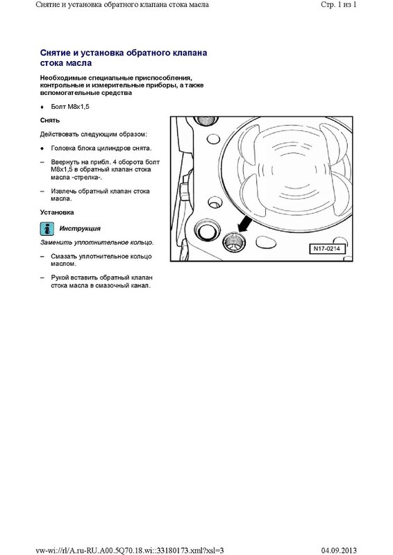

  7. Virtuoz
    Virtuoz Живу я здесь
    29 ноя 2011
    1.345
    Audi Q7 3.6
    Без снятия блока никак.
    Масляный насос и масляный поддон http://yadi.sk/d/72UGAhCs8grYw
  8. максиммильяно
    26 фев 2012
    41
    Q7, 3.6
    Virtuoz, а какие з.ч. при этом надо покупать? может есть какие то номера или еще что?
  9. Virtuoz
    29 ноя 2011
    1.345
    Audi Q7 3.6
    Номер клапана для 3.6 -- 022103175
    какие еще запчасти при снятии блока клапанов? Тут читать руководство надо!!
